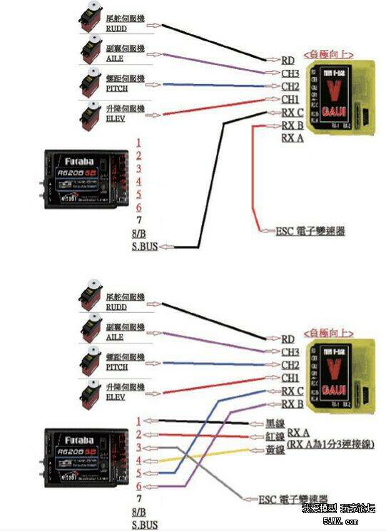

小弟買了一個Futaba副廠8動接收,「frsky Delta-8」本人是新手,第一次買K8 & 接收回來換裝,我看了一下這個接收應該不屬於Futaba s-bus接法,版上k8安裝指難說明上有提到 K8「RX-A: AILE,ELEV,RUDD RX-B: PITCH (AUX1/CH6) (此埠可帶BEC電力) RX-C: VBar 尾舵感度線 (此埠可帶BEC電力)」,那請問RX-A分接三線出來,那它需要連接接收「通道幾?」對應的才是Aile,Elev,Rudd?接收器上接BEC是接那一個通道?接收如附件照片附圖

樓上大大:我有看過這一篇且加入我的最愛,但你可能法細看我的問題,我是指接線到附圖中接線,CH1~6各要如何接?

CH1 AILE  接RX-A 的 咖啡色
CH2 ELEV 接RX-A 的 紅色
CH3 THRO 直接 接電變的訊號
CH4 RUD 接RX-A 的橙色
CH5 GYRO 接RX-C
CH6 PITCH 接 RX-B
