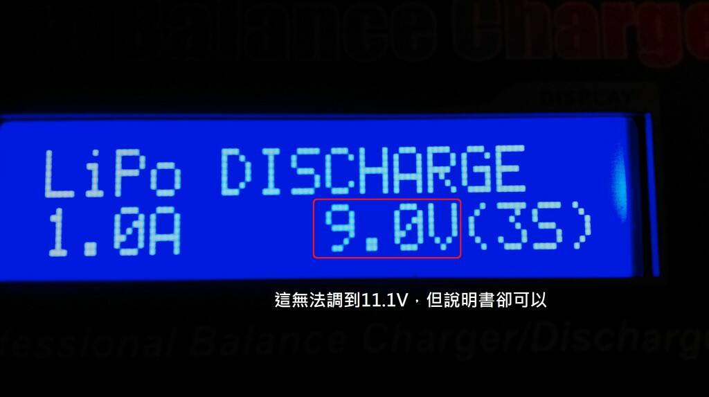

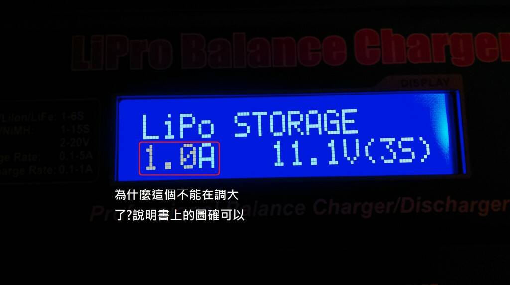

  拍謝  問題可能很奇怪  但我真的看不懂
下圖2個問題
第三個問題是請問這台最大建議用幾A的去充電池?  這台是正廠的

圖ㄧ的功能是電池保存,圖二是電池放電,因有過放保護,所以電池最低的電壓只能放電到9V
所以放電他會放到11.1還是9.0 9.0不是就過放了嗎  詳情 回復 發表於 2014年11月1日 09:44 PM

本帖最後由 a86102072 於 2014年11月1日 10:10 PM 編輯
c2372060 發表於 2014年11月1日 09:37 PM
圖ㄧ的功能是電池保存,圖二是電池放電,因有過放保護,所以電池最低的電壓只能放電到9V ...
發表於 2014年11月6日 12:06 AM | 顯示全部樓層
我試一下,不能調整的,週日(11/2)下雨兩顆用B6放電;沒注意電壓是9v,今天趕快量一下.有11.1v,還好嚇一跳
因為放到9v時間很短, 過一下 就回到11.1v 放心吧, 若其他充電器放到11.1, 會回復到11.4v
