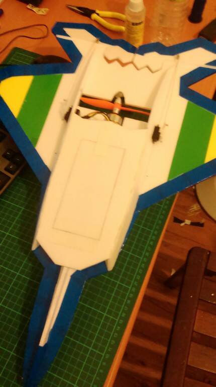

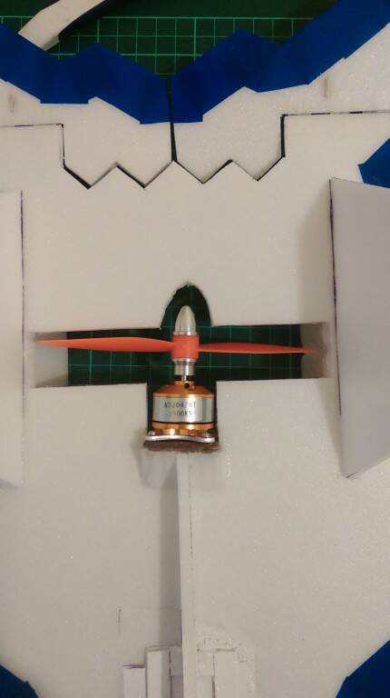

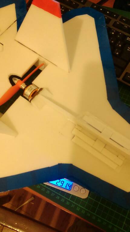

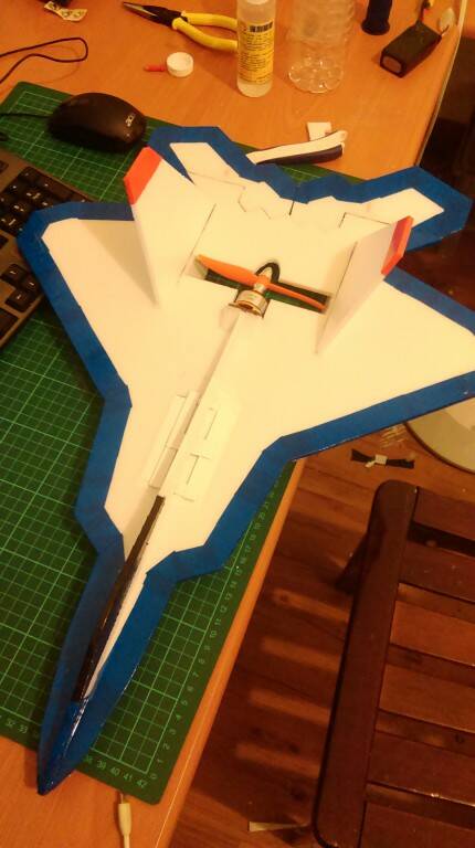

400級2600轉  40a  5030  5g伺服  devo10   601接收
翼展46mm  機長55.5mm     總重291g  不知道能不能飛...偏角這樣對嗎 會不會不夠...

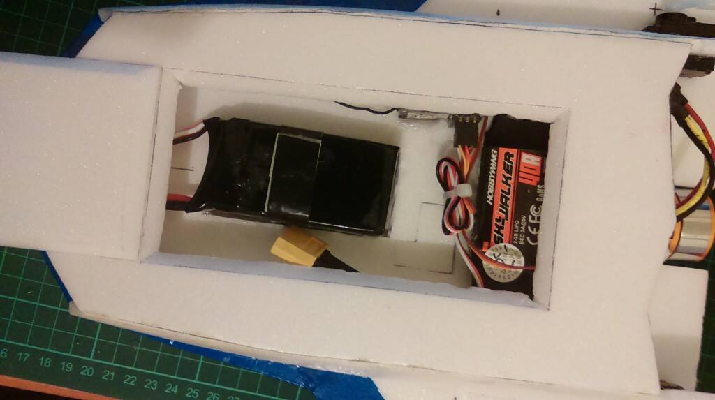

 樓主| 發表於 2014年10月31日 11:23 PM | 顯示全部樓層
電池艙座得很糟糕    下一台要改進
很好了啦, 看看我的電池艙, 電池與機身有用魔鬼氈固定, 再用烤肉竹籤壓住. [attachimg]1176665[/attachimg]  詳情 回復 發表於 2014年11月1日 12:09 AM

偏角錯邊了。動力夠大就能飛的上去,只是這翼展全配近300g....
就算能飛  也很難飛....
錯邊了 請問正確是該偏哪一邊  詳情 回復 發表於 2014年11月1日 12:46 AM
發表於 2014年11月1日 12:09 AM | 顯示全部樓層
a86102072 發表於 2014年10月31日 11:23 PM
電池艙座得很糟糕    下一台要改進

 樓主| 發表於 2014年11月1日 12:46 AM | 顯示全部樓層
080 發表於 2014年11月1日 12:08 AM
就算能飛  也很難飛....
錯邊了  請問正確是該偏哪一邊
080
這台這樣應該算後推,機頭向上,馬達往右偏。約1~2度就好了  詳情 回復 發表於 2014年11月1日 01:16 AM

a86102072 發表於 2014年11月1日 12:46 AM
錯邊了  請問正確是該偏哪一邊
