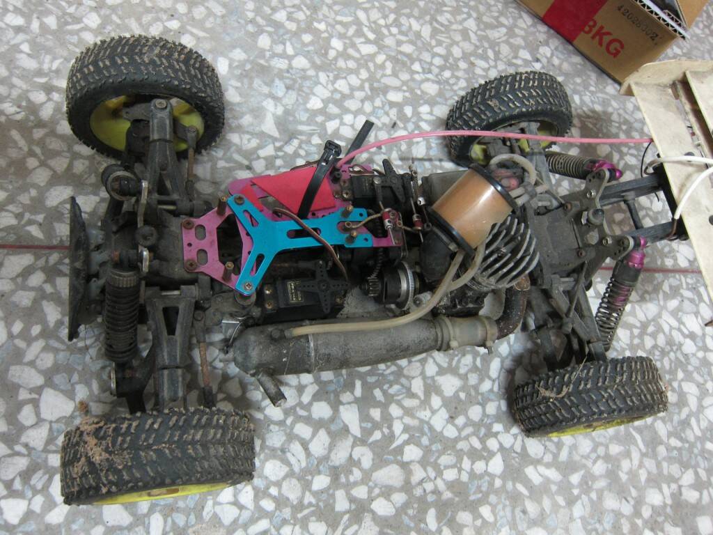

小弟有一台 多年前跟同事買的油車,查了一下應該是宏諾的隱密者 HN HODR  雖然跑起來爽度一百,但是久久玩一次每次油車都要調整油針跟熱車才會跑的順,加上也不常玩了,幾次後就塵封起來。
本來想直接賣掉,買台電車來當遙測車慢慢開玩玩就好,但是看了看新的電車組起來少說也要五千以上跑不掉,加上這老油車原本就是鋁合金底盤,還有金屬傳動軸跟四輪傳動,應該也不差,所以才想說把舊的油車改成電車,把舊的引擎裝備跟槍控賣掉就好,看網拍上面套件也不少,
所以想請問各位玩家,1/8改電車,一般都改到 80A~150A的變電,540,550的馬達高轉速馬達2600kV
1.因為並不是要跑快所以想配80a 的變電就好,加上3S 2700mA的(跟多軸共用)電池可以嗎,變電是不是都有電子煞車功能?
2.馬達部分 就有點不清楚有的540.550馬達, 還有分有感無感,我在猜有感是要當電子減速用的嗎?
因為原本的油車是有煞車系統有需要沿用嗎,我看討論區的文章電車都是用電子煞車的,把原本的離合器拿掉直接驅動齒輪,相對的用電子煞車是不是對齒輪負荷比較大容易掃齒?
這些問題想說請教各位車友能不能幫我解答...

1.
車用的電變大多有煞車功能
基本上都可以設定開啟或關閉煞車功能
要共用3S 2700mA的電池不是不行
只是要看電池的放電C數夠不夠
如果配上高KV數的馬達加上A數的電變
放電C數不夠高的話
輕則早早夭折
嚴重一點不曉得會不會爆掉
放電C數要多大才夠?
那得先看馬達跟電變的最大電流
要上幾A的電變
則得先看你想上多快的馬達
先決定要上多少KV的馬達
再決定要多大A數的電變
最後再考慮電池的放電C數
電池放電C數大過電變需求
或是
電變最大A數超過馬達需求
都沒有關係
只是荷包會比較傷而已
至於幾KV的馬達要配幾A電變
就要有請其他前輩出個聲了
2.
540馬達跟550馬達的鎖點是一樣的
550馬達的長度稍長
只要空間放得下
用540或550都可以
不過我看1/8以上好像都配550比較多
有感及無感主要差別在於低轉速時的控制細膩度
無感無刷馬達在低轉速時會抖抖抖
油門線性也比較不好
如果都是油門一拜的暴力玩法
有感無感影響不是很大
有感無刷馬達油門線性比較好
可以跟碳刷馬達差不多
低轉速時也可以順順跑
在競賽場合會比較有利
不過要用有感馬達
電變也要可以支援有感才行
而且有感的馬達跟電變都比較貴
油改電以後煞車系統其實可以拿掉
電車的煞車是靠電變控制馬達
以磁場讓軸心"定住"
負擔比較大的是馬達、電變與電池
齒輪倒是還好
有開啟煞車功能時
前進狀態下第一次反油門會煞車
油門回到中立點再反油門則是倒車
煞車功能關掉時
前進狀態下反油門
馬達會直接反轉
這時對齒輪負擔才會很大
對了
無刷馬達及電變
印象中好像有不支援倒車(馬達反轉)的產品
不曉得是舊時代產物還是低階產品
再不然就是我眼殘看錯~

感謝前輩的解說,我也不知道無刷變電有沒有倒車功能,只是知道無刷馬達是流行趨勢也沒有換電刷問題又可以高轉速,玩多軸的時候只要換三相的接頭就可以反轉,所以想說車用的變電這功能應該不難,不過可能是實際用途不大,或是成本考量才沒有,不過提供的這些資訊夠用了,我只是要當FPV的遙測用車所以慢慢跑就可以了。
車用跟飛航用的電變不一樣 飛航用的電變幾乎沒有反轉功能 因為用不到又怕誤操作 所以從一開始設計就沒有反轉及煞車功能 車用的電變 煞車跟反轉可以說是基本需求 只要挑主流產品,煞車功能都會有 還有 在RC界其實  詳情 回復 發表於 2014年10月30日 01:05 AM
發表於 2014年10月30日 01:05 AM | 顯示全部樓層
bluewish 發表於 2014年10月29日 08:58 PM
感謝前輩的解說,我也不知道無刷變電有沒有倒車功能,只是知道無刷馬達是流行趨勢也沒有換電刷問題又可以高 ...
車用跟飛航用的電變不一樣
飛航用的電變幾乎沒有反轉功能
因為用不到又怕誤操作
所以從一開始設計就沒有反轉及煞車功能
車用的電變
煞車跟反轉可以說是基本需求
只要挑主流產品,煞車功能都會有
還有
在RC界其實我還很菜
叫"前輩"太客氣了
我會不好意思啦~
