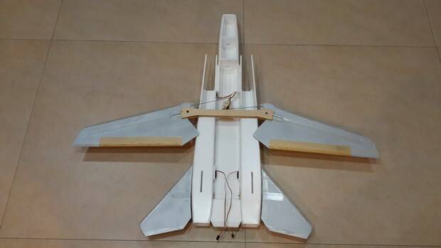

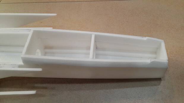

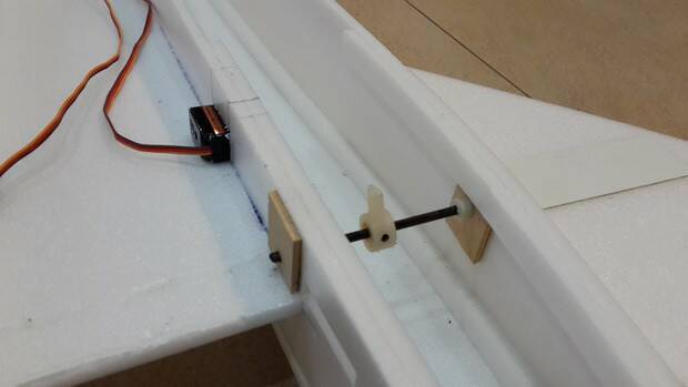

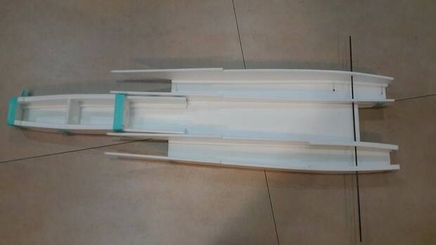

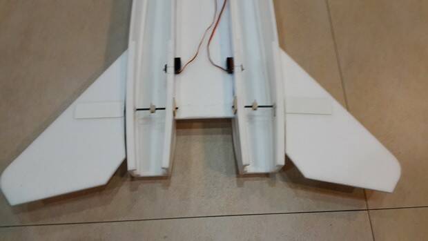

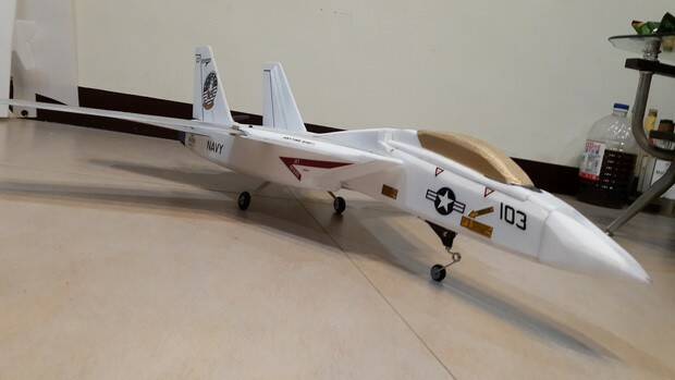

可變翼F-14

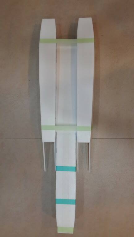

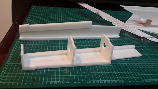

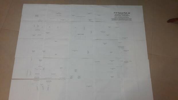

這事由25A4紙所組合而成的一台後推式可變翼F-14,其實跟一般的手工立體飛機組合樣是差不多!!只有在可變翼的總承多作一些功夫,再來就是打磨了!!手工飛機就是打模最麻煩!!有很多真珠版削削還必須要戴口罩,再拼拼湊湊的完成,再來給他貼上浮水印圖裝~~果然不一樣~~給他有生命來的~~
動力2800KV/6*4槳/40A電變/11.1/2200mah 採用混控,二顆伺服器,一顆可變翼伺服器。
客倌請看~~~

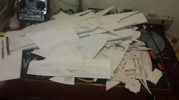

裁切
裁切
機(艙)頭組裝
機(艙)頭組裝

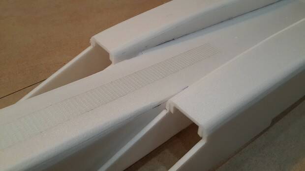

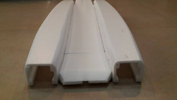

進氣管
進氣管

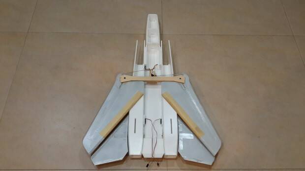

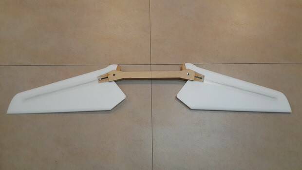

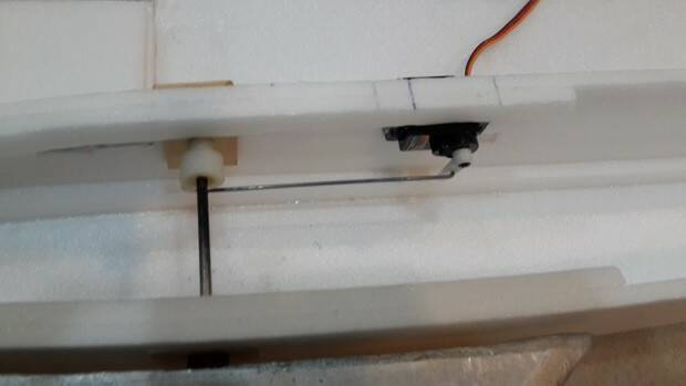

可變翼軸承
可變翼軸承

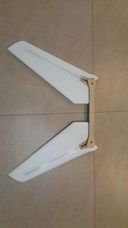

混控尾翼安裝
混控尾翼安裝

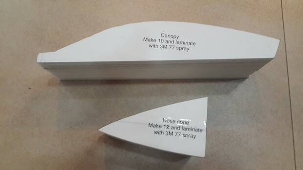

機艙罩與機鼻罩
機艙罩與機鼻罩

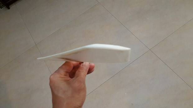

機頭打磨
機頭打磨

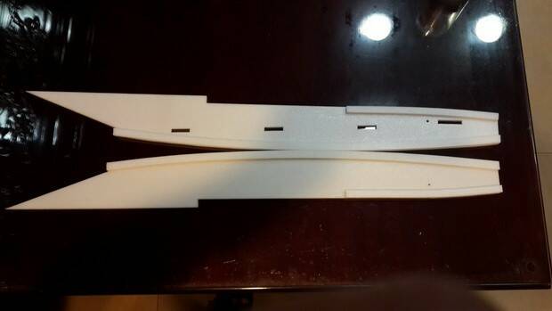

機身打磨
機身打磨

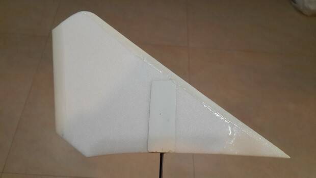

尾翼打磨
尾翼打磨

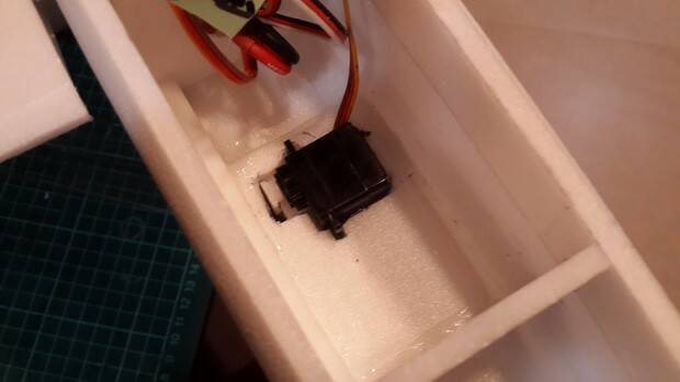

前輪轉向伺服器
前輪轉向伺服器

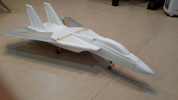

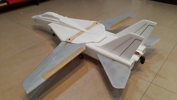

組合完成
組合完成

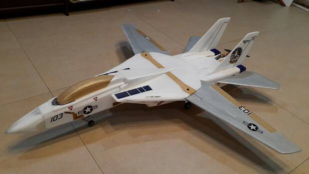

浮水印圖裝
浮水印圖裝

 樓主| 發表於 2014年11月3日 09:07 AM | 顯示全部樓層
本帖最後由 EF2000 於 2014年11月3日 10:20 AM 編輯
星期六去鳳鳴首航共飛了二趟,機子飛起來覺得蠻輕的,原設計重心進氣口起14.1CM覺得還需再往前移個2CM左右,左偏........需再加些偏角,全舵舵機拉桿再加強固定(跑了一些些),以上須動一些小手術,還沒收翼飛行,待續......................
