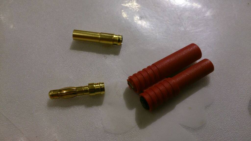

請問一下喔! 大電流飛機接頭好多種喔! 假如我用4MM接頭 那要怎麼接法?
那電池也要接4MM嗎?還是做轉接頭??

多大的飛機?直升機?應該考慮的是你的設備線徑,接頭就是一公一母,電池配合電裝接頭?或是用電裝去配合電池,改成一樣就可以了。
發表於 2014年10月24日 08:06 PM | 顯示全部樓層
用這種接頭要注意~ 如果2顆以上電池, 跟電變充電器等插頭在一起時要小心, 我曾經誤看插頭將2顆電池插在一起, 就是電池接電池(沒防呆)...馬上一陣煙差點爆炸...
發表於 2014年10月25日 02:43 AM | 顯示全部樓層
用T插不是更好
發表於 2014年10月25日 01:24 PM | 顯示全部樓層
T插的耐電流值偏低,較適合電流在 50A以下,若電流在80A以上, 有EC-5接頭,XT90 ,XT150...等 或其它5mm,6mm金插
