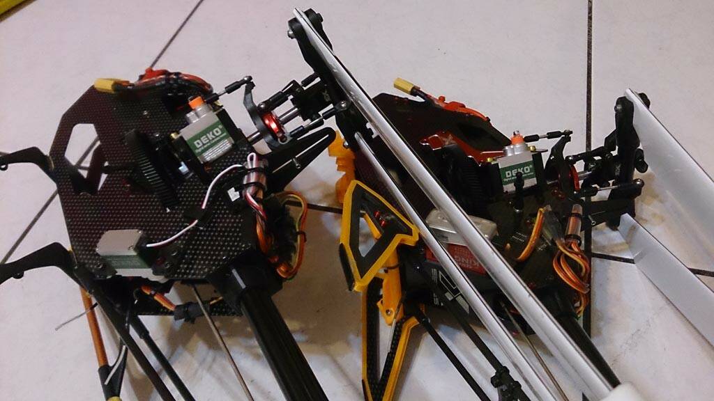

話說1102裝我的X3二號機飛起來好有感覺
昨天又敗入一套裝上一號機了
兩台飛起來都爽翻了

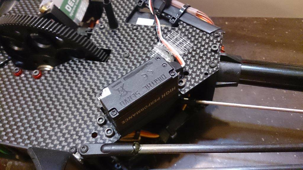

X3咧~~原廠附的GS304大P鎖不太住
我就直接換SK795i(懶得測試直接買猛的)
二號機因為是半實驗機
所以問過飛有聽說亞拓525M好用CP高
裝上飛也OK耶

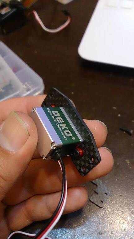

BUT 1107 是小型耶~~都買囉就裝機試試囉
因為中型轉小型泰世有提供轉接的塑膠片
但是聽說飛有摔下來尾伺服就脫落了我就不太敢用
因此自己畫圖請朋友幫我割幾片來用用
太好了~~尺寸正確不用再修
那就直接上機囉

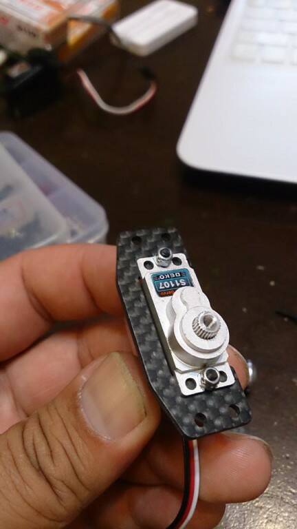

我裝上1107裝上他的擺臂後
舵片沒法在正中央
我就讓他偏後
耶~~拉桿不用調耶
應該是跟之前的角度差不多
球頭距離我用跟525M一樣的距離
原本525M在BAR裡的數值是80 80
1107卻落在115 115
哇~~位置一樣怎麼會差這樣多
因為在窄頻解析好的關係嗎
我的一號機用SK795i也是窄頻~~也落在80 80阿
好啦~反正就是試就是了
找時間來去看看所不鎖的住囉

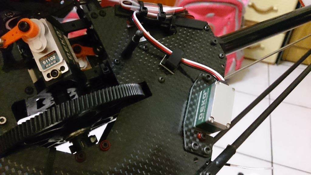

今天早上去試飛了
我目前設定附送的單邊擺臂裝內算起第二孔
BAR數值落在115 115
朋友說要在外移一孔數字要在100以內
我想說先試再說
偏行率110 感度65
鎖的不錯啊~~穩穩地
航道沒問題
快速鐘擺還OK
跟亞拓525M好些些
不過快速鐘擺時偶爾會出現尾巴晃動(偶爾)
好~~朋友都建議外移
那我就外移一孔試試看囉
這時BAR尾舵數據落在90 90
唷~~~更好了耶~~煞車也比較有力
快速鐘擺都不會出現晃的感覺
航道有時尾巴會嗡嗡叫~~降感度到65變60就改善了
外二孔比內二孔表現較好
尾巴我是感覺不出手感上的差異啦
只能憑鎖的準不準~會不會晃來感受
依我駑鈍的手感
我覺得飛起來跟SK795i沒有差異(個人感覺~~說過我很駑鈍了)
但是完勝亞拓525M(這點我很有感受)
再以價位來比的話~~CP高很多喔
