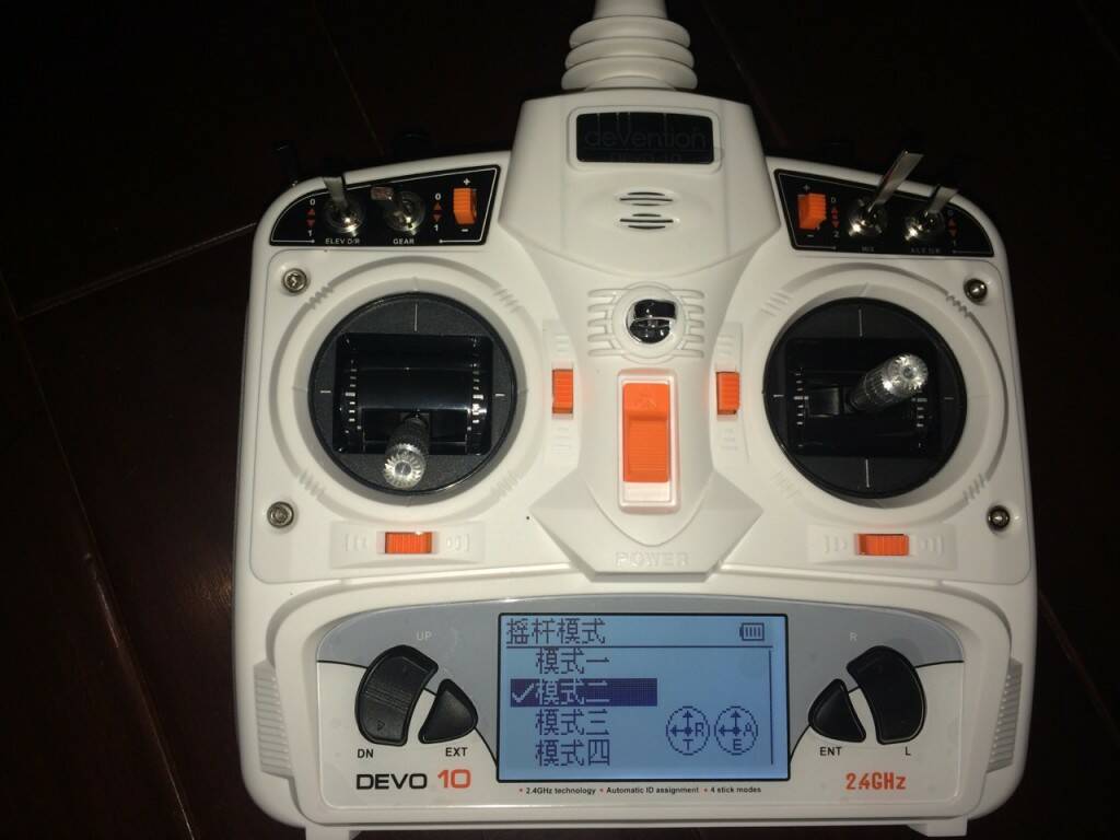

Mission Planner裡面遙控器校準
左搖桿往左推YAW那邊綠色是往右邊跑相反的往右邊推綠色那邊是往左邊減少
右邊搖桿也是一樣往左推ROLL綠色往右邊跑,往右推綠色往左邊跑請問這是正常嗎??
不好意思捏新手所以之後還有很多問題要問....
我買的是左手油門(我是左撇子)
DEVO10
DEVO10

發表於 2014年10月22日 05:43 PM | 顯示全部樓層
正常吧, 我也要將某些軸改變
在飛控上改變設定就好
發表於 2014年10月22日 06:02 PM | 顯示全部樓層
如果反向 遙控器設定裡有 正反向 可以改 沒刷控的也可以改 很簡單
 樓主| 發表於 2014年10月22日 06:15 PM | 顯示全部樓層
所以反方向是不正常囉???
發表於 2014年10月22日 07:04 PM | 顯示全部樓層
是的,是不正常
我的控是黑色 devo 10 左手油門,在 MP 裡 Roll 和 Yaw 應該要和遙控同一方向才對,只有 Pitch 要是相反的。
那請問該怎麼調整呢???  詳情 回復 發表於 2014年10月22日 07:46 PM
 樓主| 發表於 2014年10月22日 07:46 PM | 顯示全部樓層
borjang 發表於 2014年10月22日 07:04 PM
是的,是不正常
我的控是黑色 devo 10 左手油門,在 MP 裡 Roll 和 Yaw 應該要和遙控同一方向才對,只有 P ...
那請問該怎麼調整呢???
http://v.youku.com/v_show/id_XNzQ2MDI4NTQw.html?x 參考一下,順便設定六種模式混控  詳情 回復 發表於 2014年10月22日 09:45 PM
