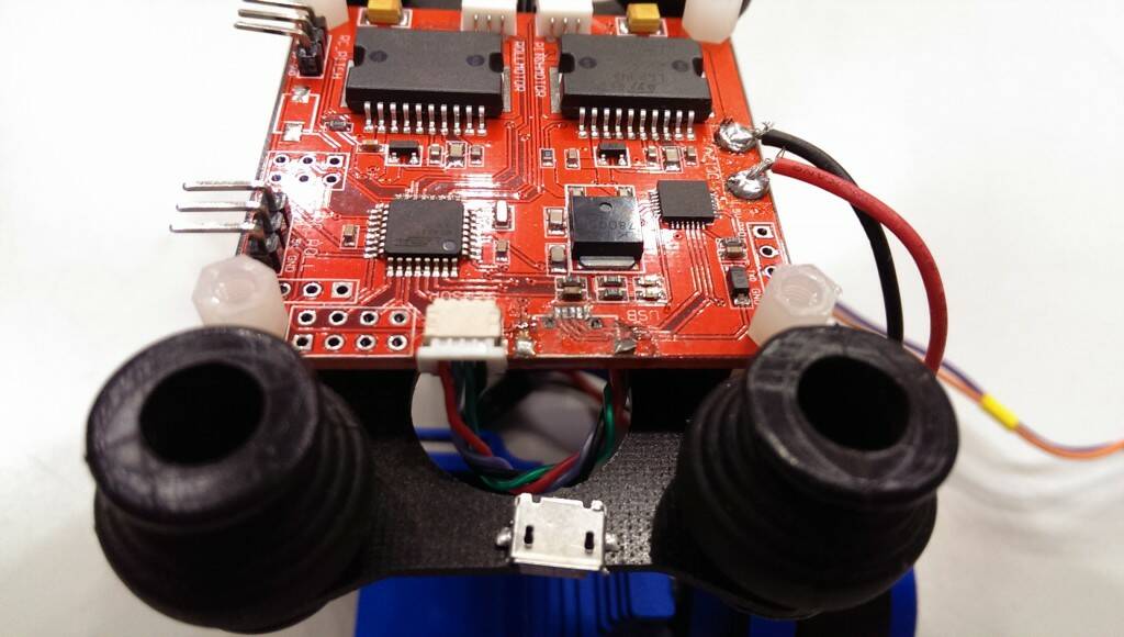

請教各位先進.無刷雲台usb接頭掉了有地方修嗎.感恩...感恩
接頭掉了無法校正
接頭掉了無法校正

可以到電子材料行買usb頭回銲,20塊錢可以解決...
試過了.太小焊不住  詳情 回復 發表於 2014年10月21日 01:29 PM
 樓主| 發表於 2014年10月21日 01:29 PM | 顯示全部樓層
weli49 發表於 2014年10月21日 12:46 PM
試過了.太小焊不住
發表於 2014年10月21日 02:23 PM | 顯示全部樓層
您可能要看看板子上面的金屬導電層是不是一起被剝離了...若是您可能要自己重拉細線接到USB的焊腳上,USB接頭則要自己用固定膠固定或是其他方式加強...以上參考..

焊東西要練的,從原po的電源線看出來是虛焊,建議先放過它不要再焊了,如果尚未能掌握焊接技巧,再硬焊只會讓焊盤脫落。
我學焊是自學的,所以我講不對請老師們補充,學焊要先從學會拆焊開始
,準備對的烙鐵(一般40w,焊電池100w),好的焊錫(有牌子的及溶點低的),焊油(一定要買), 吸錫槍(不一定要)。
先找一片廢機板來亂拆,
https://www.youtube.com/results?search_query=desoldering+tutorial
再來就是學上錫
https://www.youtube.com/results?search_query=soldering+wires+together
新手第一次上錫在乾淨的銅表面一定要加焊油,不然很難會焊得好,但是到後來有掌握利用錫線的松香的話就不大需要用焊油了,
當你學會上錫自然就會焊插腳式的dip零件,不用教也會,只要把上過錫零件插入板上的洞洞,加點錫就 OK了.
最後,就是焊你的板子smd零件,拜託,先把你的電源重焊,你一定會的,因為你自已學會了焊接,只要看到虛焊就不順眼,再來用去漬油清潔你的焊盤,然後在表面重上焊錫,再來請看這裡。好了你出師了。
