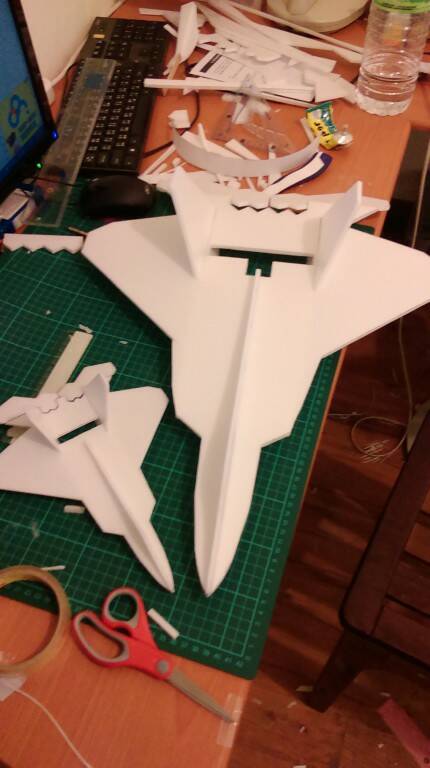

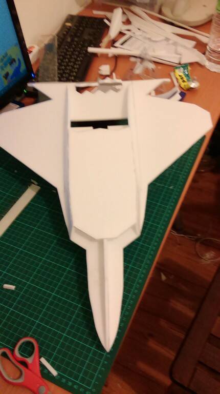

  5mm珍珠板   無碳棒補強    電裝應該會用400級2600轉  5*3槳   30a電變
  請問電池1300跟1000和850mah哪一個比較廣用?
  翼展46cm  機長55.5

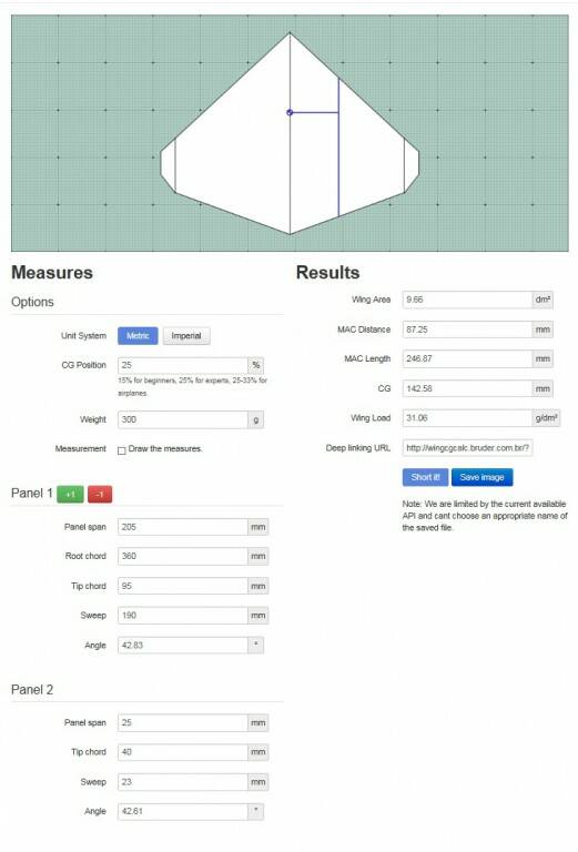

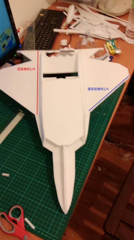

請問這台重心是在紅點上嗎  版型是這樣寫  但感覺好後面  有沒有可能版型重心位置錯了
是的重心沒那麼後面喔!!先抓主翼的1/4,再試看看!! 重心寧可太前面~也不要太後!!! 比較好救~ 救起來再來調!!  詳情 回復 發表於 2014年10月21日 09:15 AM
重心寧可太前面~也不要太後!!!
比較好救~ 救起來再來調!!
請問是算紅色的還是藍色的1/4  詳情 回復 發表於 2014年10月23日 07:43 PM

請問是算紅色的還是藍色的1/4

嗯,紅色不要拉到尾翼的1/4,先試飛看看!!
