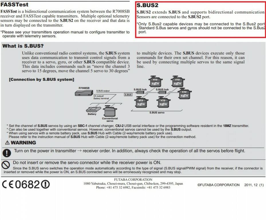

今天才知道V-Bar K-Bar 不能走S.Bus2訊號線
一年前入手首購版X3 附的是泰世黃V
也剛從JR 9XII換到CP值很高的Futaba 14SG
Futaba 14SG 附的接收機為R7008SB
R7008SB出廠預設模式為A 等於是八動+一個S.Bus2
當時也沒多想
想說S.Bus跟S.Bus2應該"2"比較新吧
要用S.Bus還得改成模式B 才是七動+S.Bus+S.Bus2
就直接用S.Bus2他接V-Bar了
飛了七八個月也沒啥問題
在兩個多月前以測試研究性質又組了一台X3二號機
一開始用3S電池
泰世電變+亞拓馬達+銀燕伺服器(一顆兩百多)+亞拓525偉伺服+藍色雙燈K-Bar+325槳
後來又改6S 天蠍馬達+360槳
一樣是用S.Bus2接K-Bar
也爽飛了近三個月
最近一周卻出現奇怪的問題
就是空中會短暫失去動作
不是斷訊喔~~是動作沒出來又突然出來~~就是會有零點幾秒動作訊號不見
好幾次險摔機
為了查出原因我就交叉做了一連串測試
換一顆藍色K-Bar---------------------LAG>>研判不是BAR的問題
換品質不是很好接收走傳統接法-------正常
原本接收走傳統接法----------正常
原本接收走S.Bus----------------正常
原本接收走S.Bus2--------------LAG>>研判是接收機S.Bus2故障
到此研判是接收機S.Bus2故障
因為我的一號機走S.Bus2是正常的
我就買一顆新的接收用S.Bus2接上K-Bar----------------正常
然後我將原本的接收送修了
送修時我朋友還跟我說差一個孔沒差啦
我心想~原廠機收很貴耶~有問題當然送檢測看看阿~反正公司在高雄
況且以我當RD的心態~不是可以用就好~我想研究出答案
因為手邊有多買一顆黑色K-Bar還沒裝過機
就想說裝上給他試飛看看
結果~~~~看~~尾巴不聽話一樣會LAG
挖哩咧~~不會是新接收S.Bus2也壞掉吧~有那樣賽嗎
這時候想說會不會是K-Bar對S.Bus2解譯不良
手上還有一顆正廠的全新藍色V-Bar給他裝上
裝上後感覺還是百思不解~~就上網搜尋文章  關鍵字"VBAR SBUA2 7008"
結果找到一堆老外的討論~~英文不好的我只好請股狗大師翻譯
發現~~~原來老外有在討論V-Bar尚未能夠完全解譯S.Bus2訊號
這部分的訊息都查不到中文的討論
我也打電話請教朋友們都怎樣接~~才知道不能接S.Bus2
天啊~~~恍然大悟~~那我的一號機飛一年都沒事算好運囉
趕緊把我的兩台機都改成S.Bus不要"吐"了
今天早上爽飛了幾趟~~~~爽阿
以上~~~故事說完
重點
V-Bar K-Bar 不支援 Futaba 系統的 S.bus2 ( KBAR VBAR )( SBUS2 )
V-Bar K-Bar 請使用 傳統接法 或是 S.Bus  (不是S.Bus2喔)
希望這篇文章能被用FUTABA接V-K-BAR又不知道怎樣接線的人搜尋的到
不要像我傻傻地誤會了一年
就當新手的教練文吧
周一還要打電話通知FUTABA的維修技師不用修了~~沒壞~~哈哈
要罵我笨的人請鞭小力一點~~感恩

找了說明書看了一下,應該是只能用在雙向傳輸的感應器!
感謝樓主的提醒!
