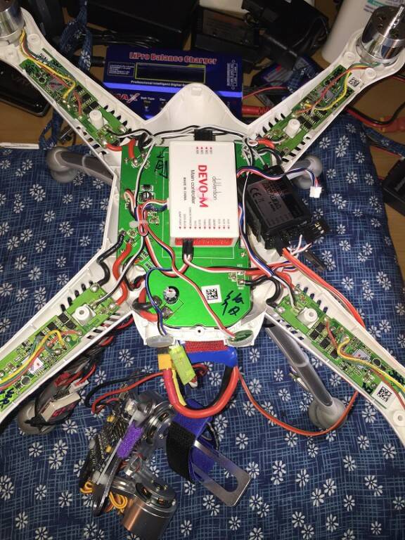

有人知道這個雲台的俯仰功能怎麼接嗎??
我怎麼接都沒反應,遇到難題了 跪求神手救援
這台是QR X350 PRO控是devo7
還是遙控器需要設定呢?
感謝大大的幫忙~

這個雲台控制是我畫起來這裡.....至於devo7怎設定就看說明書有沒有講解了...我是用devo10@@
這個雲台排針信號源是最上面 下面2個不用接

感謝回復!
設定是成功了
神奇的事情發生了... , 把aux2接到雲台的橫滾, OK 成功可以動了
但 相同的線接到雲台俯仰 卻沒作用.. 怪了
.... 不知道該怎麼解決
會不會雲台有問題呢? 橫滾 都正常 照理說你插到另一個也要會動說  發表於 2014年10月14日 07:40 AM

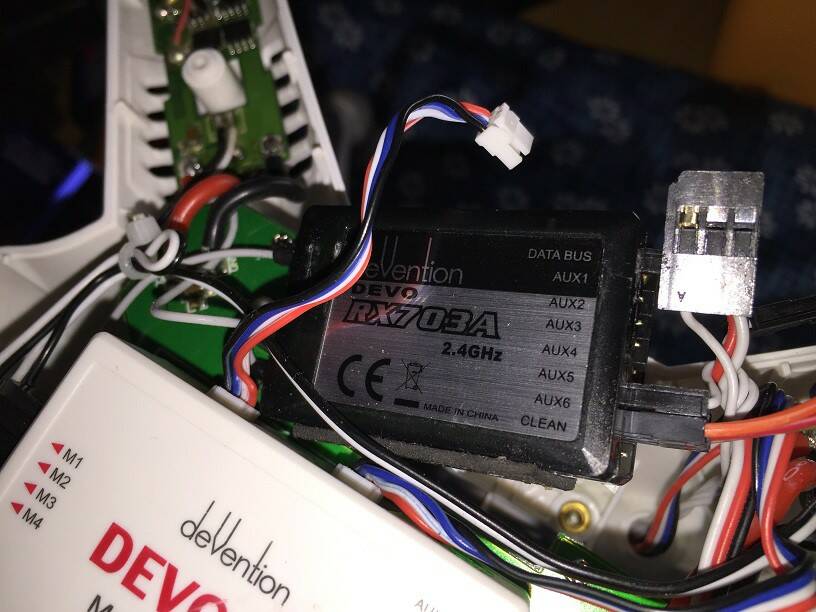

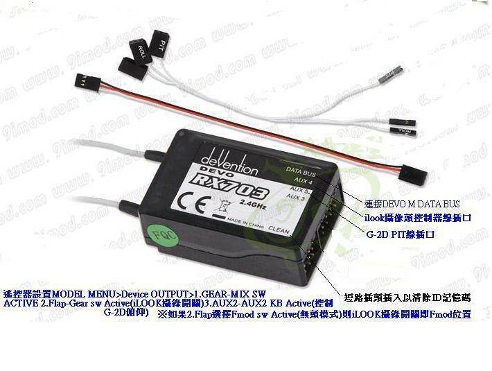

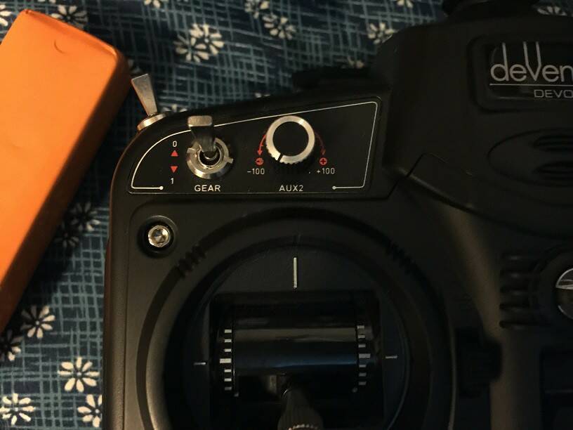

如果你要把搖控器面板上的AUX2制定為雲台的俯仰開關的話,那你必須在搖控器的配置輸出選擇輔助通道AUX1將選項設為AUX2 SW ACTIVE。然後把雲台的PIT線的另一端插向接收器的AUX3訊號端(你已知AUX2為ROLL)此時在通電的狀態下,左右旋轉搖控器面板上的AUX2旋鈕看俯仰有沒有動作,如果沒動作將PIT線拔起再插向AUX4..餘類推。另外相機訊號線插在AUX1應該沒什麼問題,但在搖控器的配置輸出設置上,要把FLAP通道設為GEAR SW ACTIVE。也就是說相機的攝錄開關就是設定在搖控器面板上的GEAR板鈕(但有人把FLAP通道設為FMOD SW ACTIVE此時的攝錄開關就在FMOD這個板鈕上)。上下推推看看顯示器上是不是有紅點閃爍,如有那就是錄影中請保持微笑。
