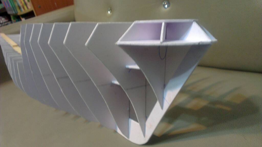

發表於 2014年10月13日 08:20 PM | 顯示全部樓層 |閱讀模式

發表於 2014年10月14日 12:51 PM | 顯示全部樓層
是ABS板嗎
  發表於 2014年10月14日 05:43 PM
你好~是2mm厚的發泡板  詳情 回復 發表於 2014年10月14日 01:04 PM
 樓主| 發表於 2014年10月14日 01:04 PM | 顯示全部樓層
你好~是2mm厚的發泡板
發表於 2014年10月14日 01:32 PM | 顯示全部樓層
版主好
請教一下 船的龍骨材質也是發泡板?
還有一個小問題 蒙皮完後 龍骨要跟骨架一起拆掉?
感謝~
你好~謝謝讚許~龍骨也是發泡板,因為還是太軟所以甲板上也用了木條先固定,等蒙皮完,外層補土打磨完成後內部再拆除,這裡有兩篇以前座的船http://www.rctw.net/thread-127612-5-1.html(第50樓到第65樓) http://www.rctw  詳情 回復 發表於 2014年10月14日 01:48 PM
  發表於 2014年10月14日 01:40 PM
 樓主| 發表於 2014年10月14日 01:48 PM | 顯示全部樓層
Kajiala 發表於 2014年10月14日 01:32 PM
版主好
請教一下 船的龍骨材質也是發泡板?
http://www.rctw.net/thread-214836-1-1.html(第7樓到第16樓)你可以参考看看
感謝板主回復 受益良多 再打擾問一個問題 甲板上面的艦橋那些東西也都是只有發泡版是否要另外補土? 感謝~  詳情 回復 發表於 2014年10月14日 07:09 PM
發表於 2014年10月14日 07:09 PM | 顯示全部樓層
rotus 發表於 2014年10月14日 01:48 PM
你好~謝謝讚許~龍骨也是發泡板,因為還是太軟所以甲板上也用了木條先固定,等蒙皮完,外層補土打磨完成後內 ...
感謝板主回復 受益良多
再打擾問一個問題
感謝~
以之前1:80的致遠艦來說甲板上大多數是0.5mm~1mmABS和2mm的發泡板混用,有需要用補土的地方這艘船甲板上,我只用在接縫裁切不好的地方用模型補土填縫打磨,其實用的不多,其實你也可以當成靜態模型要求每處打補土打磨完  詳情 回復 發表於 2014年10月14日 07:59 PM
