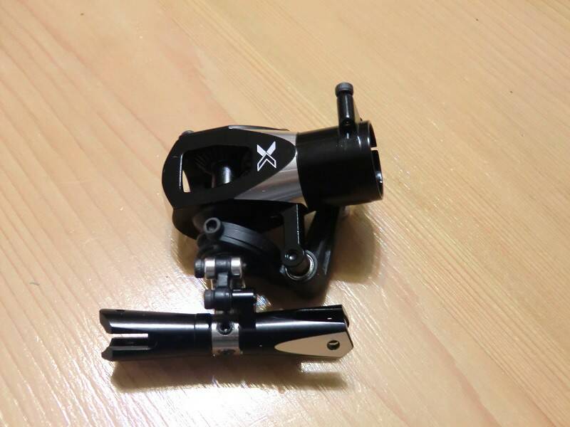

接下來就是~~噹噹!!X3金屬尾殼!!
泰世科技現在所有機種的尾殼都已經改用這種由整塊鋁料加工的一體式尾殼,優點是強度、精密度都勝過以往的由兩片薄板加鋁柱所構成的尾殼組
而泰世第一款使用這種尾殼組的機種就是~~~EP200!!據說這種結構是BobbyWatts設計的呢!!
剛好我有一台EP200,也貼出來讓大家欣賞一下~!
欣賞完美麗的尾殼,就繼續組裝吧
首先照著說明書把尾推拉機構裝上...這裡要小心銅柱的方向,跟塑膠尾殼是相反的
然後拿出~~噹噹!!
尾旋翼夾!!
說明書上有提醒說尾旋翼夾只是假組裝,要記得自行拆開點膠後鎖緊喔!!
然後再把它裝到尾殼祖上...
最後再把整個尾殼總成裝回機子上!!
這裡要注意鎖顧尾殼組的螺絲要改用包裝內的機械牙螺絲喔!如果用塑膠件的粗牙螺絲去鎖保證會悲劇!!!
你看看~~~是不是質感UPUP啊~~!!

裝上後的質感真好. 請問版主大大改成金屬尾之後, 重心會不會有影響?
重心有影響的話稍微調整一下電池就可以了 我電池的位置是沒有調整,飛起來感覺沒有異常,重心偏移的現象應該很小  詳情 回復 發表於 2014年10月13日 03:55 PM
 樓主| 發表於 2014年10月13日 03:55 PM | 顯示全部樓層
Sucalai 發表於 2014年10月13日 02:45 PM
重心有影響的話稍微調整一下電池就可以了
