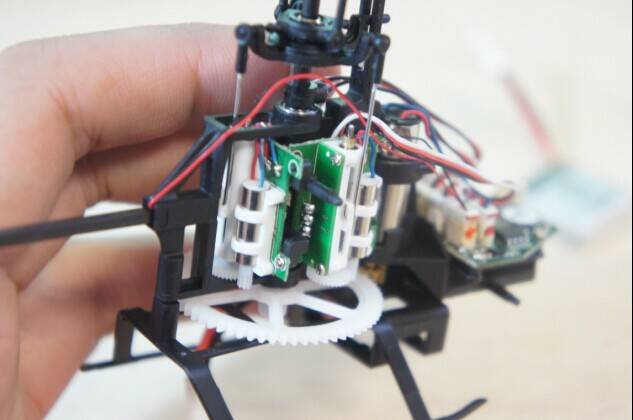

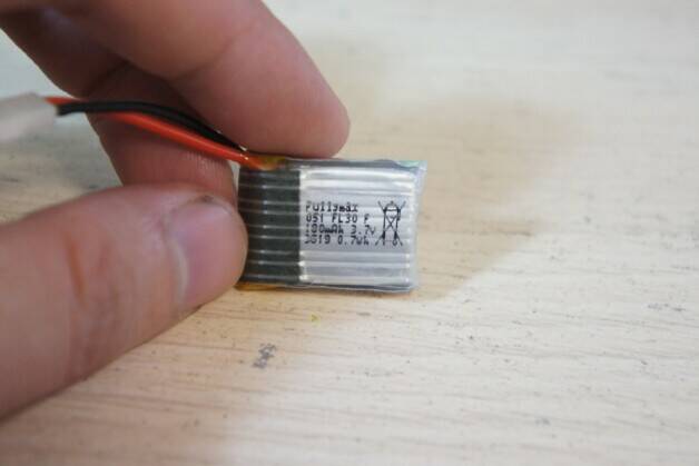

電池是180mah的

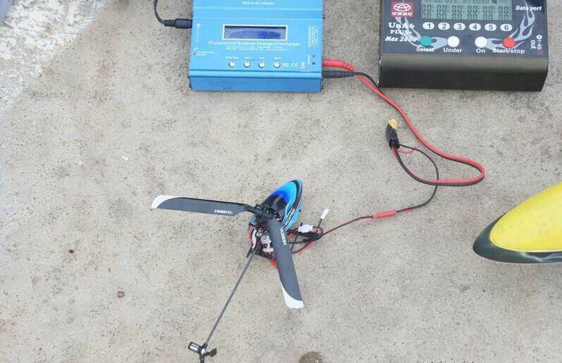

電子負載測試結果:2A放電,3.5V截止,放出60mah,回壓3.83V
1.5A放電能放出98mah這也算制約因素吧,暴力不起來.

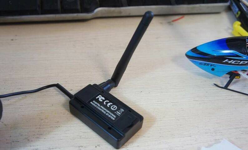

介紹HT8高頻頭怎麽用的,簡單的說,JR和F,高頻頭的開關不用開,控供電的。
只要插上,控和高頻頭都開了。就是關控有點麻煩,要拔插頭
FUTABA配高頻頭、高頻頭的顔色是左邊綠色右綠
如果顔色不對按高頻頭中間的切換鍵變換模式
模式和普通無副翼一樣的,單舵機模式
開控,飛機插電池擺在地上,大約10秒後舵機會集體動5下,就可以飛了。
