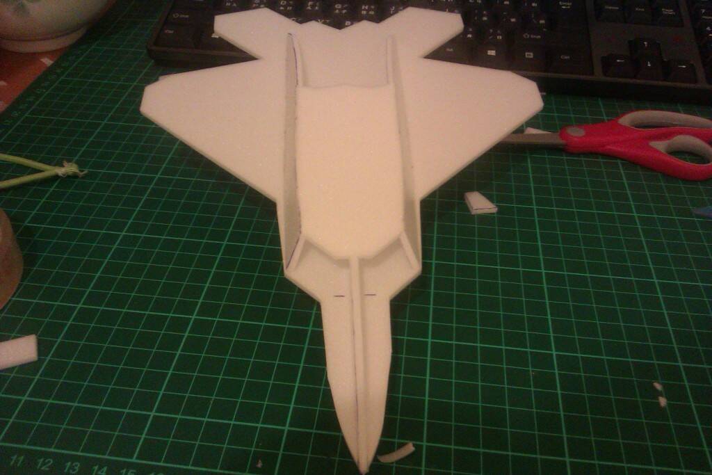

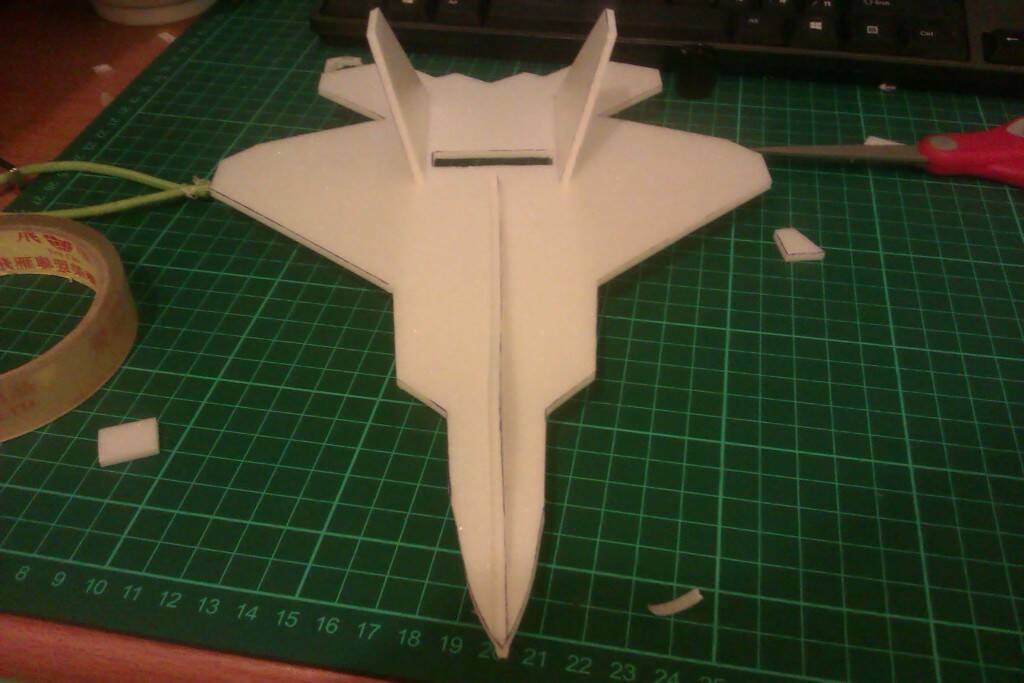

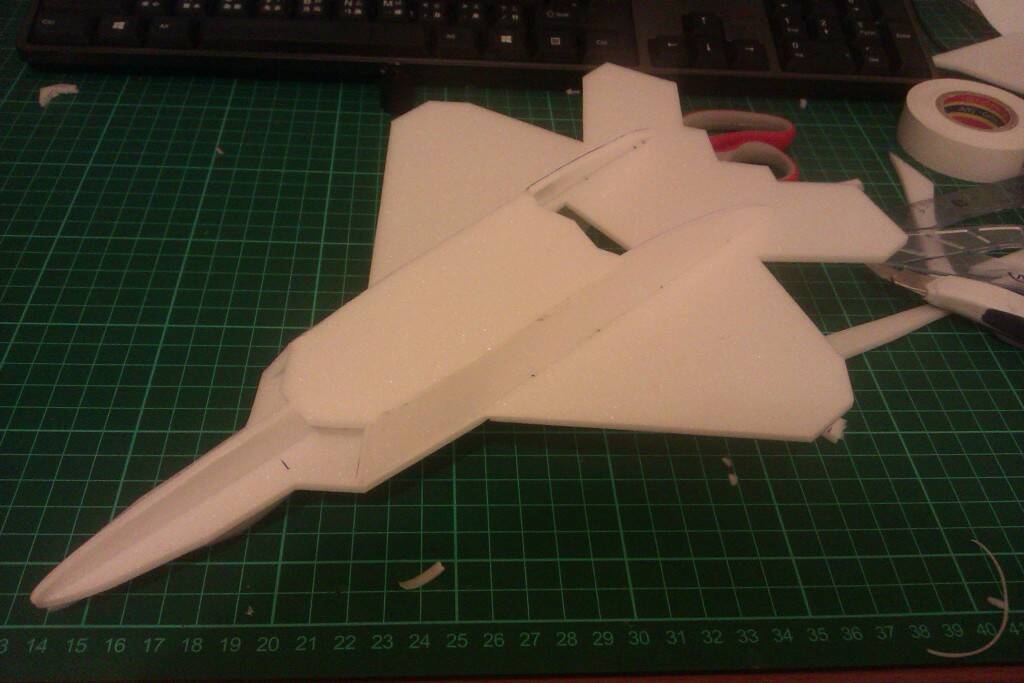

發表於 2014年10月9日 04:12 PM | 顯示全部樓層 |閱讀模式

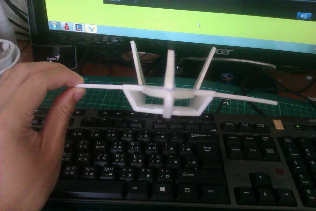

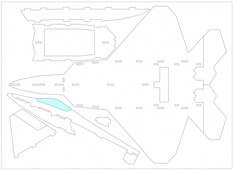

感謝weil大提供板型
還沒上電裝    目前被空心杯馬達跟接收搞破頭

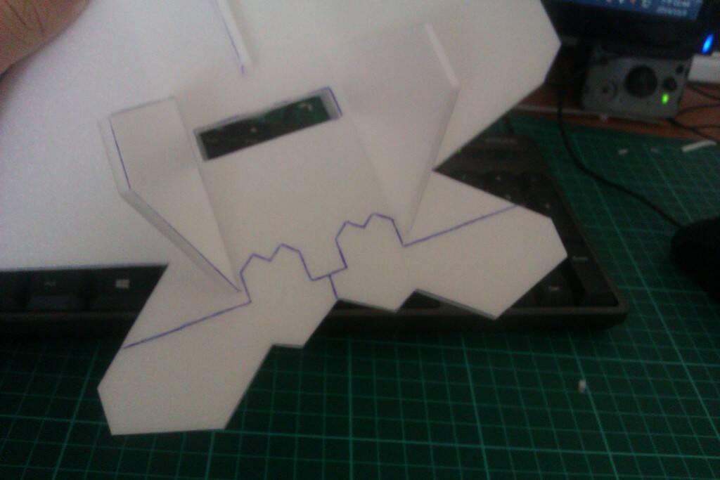

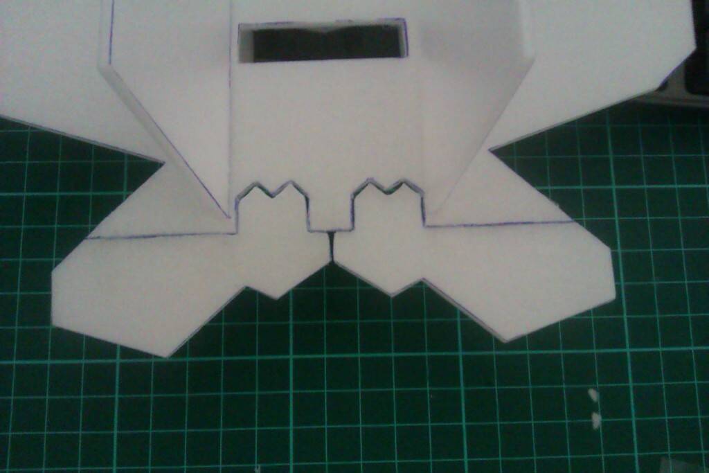

若要做的話建議版型上的洞洞都不要割  直接黏就好  除非很精準不然會很難組裝
最愛的F-22飛機

好像還不錯,可以分享一下板版形嗎?謝謝gn00472978@雅虎.com.tw

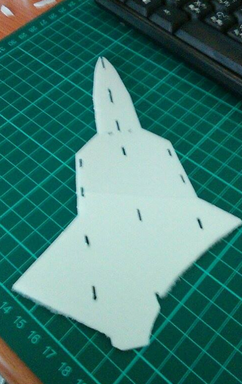

 樓主| 發表於 2014年10月9日 10:21 PM | 顯示全部樓層
版型由weilungchen大大提供
要記得除非切得很精準不然洞洞別切喔!!

請問完成機的翼展及機身長度,幾公分電裝如何搭配,,,,謝謝。
原作是這樣配: 機型: F22 翼展: 220mm 馬達: 空心杯 820 槳: 60mm(小四軸正槳) 伺服機: 2克五線式 接收機: 三合一 DSM2接收機 電池: 鋰電 1S/150mAh/25C 飛行重量: 25克 但這個版型好像有小一點 翼展大約  詳情 回復 發表於 2014年10月10日 01:37 PM
 樓主| 發表於 2014年10月10日 01:37 PM | 顯示全部樓層
mond27650696 發表於 2014年10月10日 01:23 PM
原作是這樣配:
機型: F22
翼展: 220mm
馬達: 空心杯 820
槳: 60mm(小四軸正槳)
伺服機: 2克五線式
接收機: 三合一 DSM2接收機
飛行重量: 25克
  但這個版型好像有小一點  翼展大約是19.7  槳的位置最大可放50mm  所以我應該會配46mm的螺旋槳與7mm的空心杯   2.5g伺服  3.7v200mah
