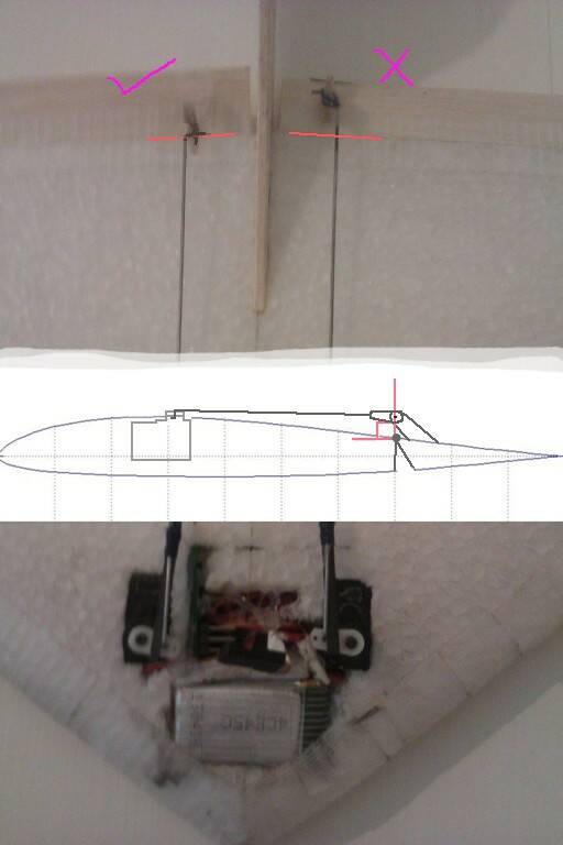

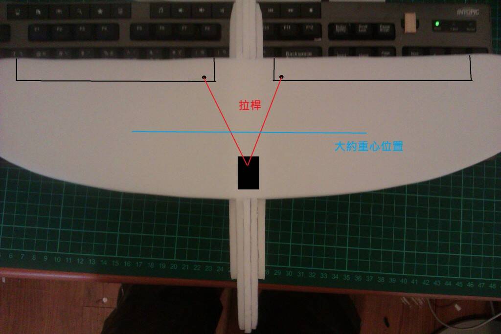

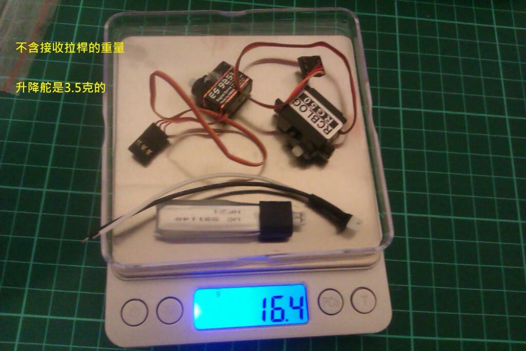

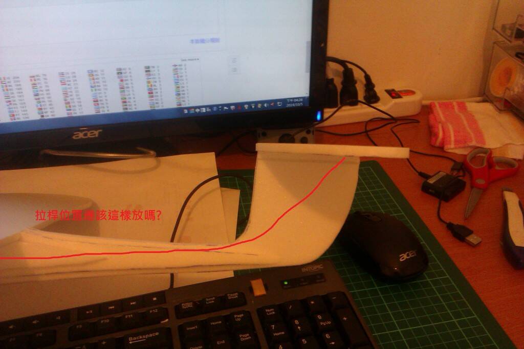

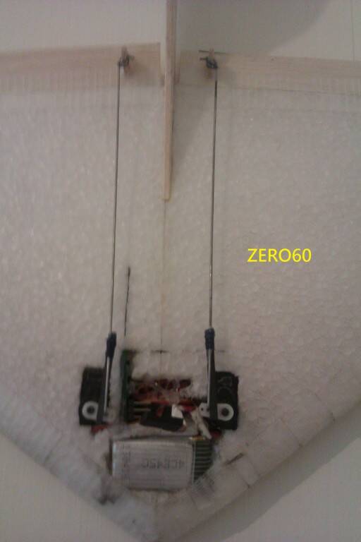

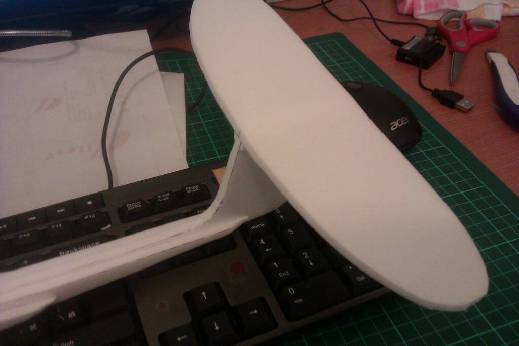

   請問微型拉桿有甚麼比較好用的材質  下圖這台z60打舵都會彎掉  除了套軟管還有其它方法嗎  還有下圖這T尾飛機要怎麼配製拉桿跟伺服器的位置   副翼這樣可以嗎   升降舵若用3.5克的應該只能放到T尾上 不然要像下圖就只能用5克的 3.5克的會拉不動

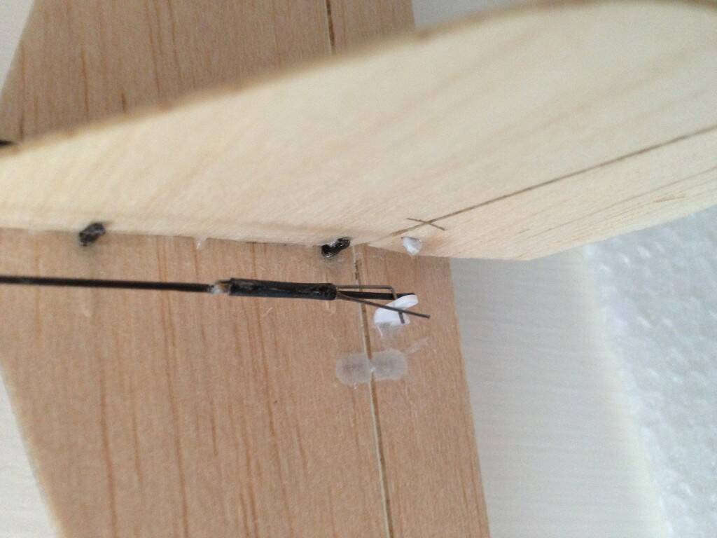

你好 我也有台三角翼60公分3.7G舵機並不會如你所說的狀況 副翼活動要靈活 我是用投影片做鏈條 只插3小片 每片5MM寬 舵機放在重心位置 採直拉 0.5MM拉桿可輕鬆拉不彎曲 您三角翼照片副翼玻纖膠帶做鏈條 但是採整片式 阻力會過大 副翼巴沙木也比較重 久會吸濕 且舵片角放在最內側 槓桿原理一定獸力會要更大
小滑翔機副翼照你圖示OK的 因為他力鉅不大 尾升降可能就真的要用拉的方式了 用3.7G舵機 最細的拉桿 但是要注意阻力的問題
副翼問題可以從很多地方去找阻力的存在 很多人為了無間隙 活動的地方沒注意到或鎖太緊 用料不正確 使原本可已作動的地方阻力太多 副翼用輕木和1MM珍珠版包膠帶 何者較輕 舵機拉時比較省力 這需要稍微去考慮到 舵片放的地方 哪裡力距較佳 對舵機不會有多餘的施力 輕則拉不動 重則摔機燒舵機

閣下的 Z60 副翼舵片安裝位置有誤,可能引至阻力過大推桿彎曲。
拉桿穿過舵片的扣孔必須在副翼絞接處的垂直上(或下)方。

要輕 可用0.3~0.5  鋼線  當兩端導引     中間套管 用1mm  鋼線  或1mm 碳棒
發表於 2014年10月11日 02:45 PM | 顯示全部樓層
0.8mm碳棒加03.mm 鋼絲
