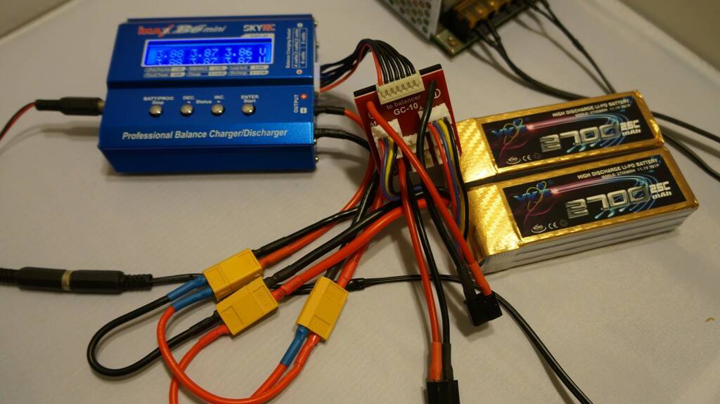

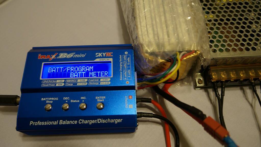

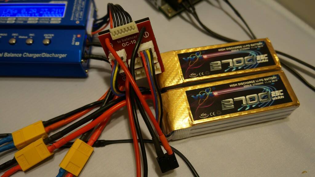

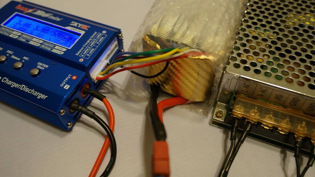

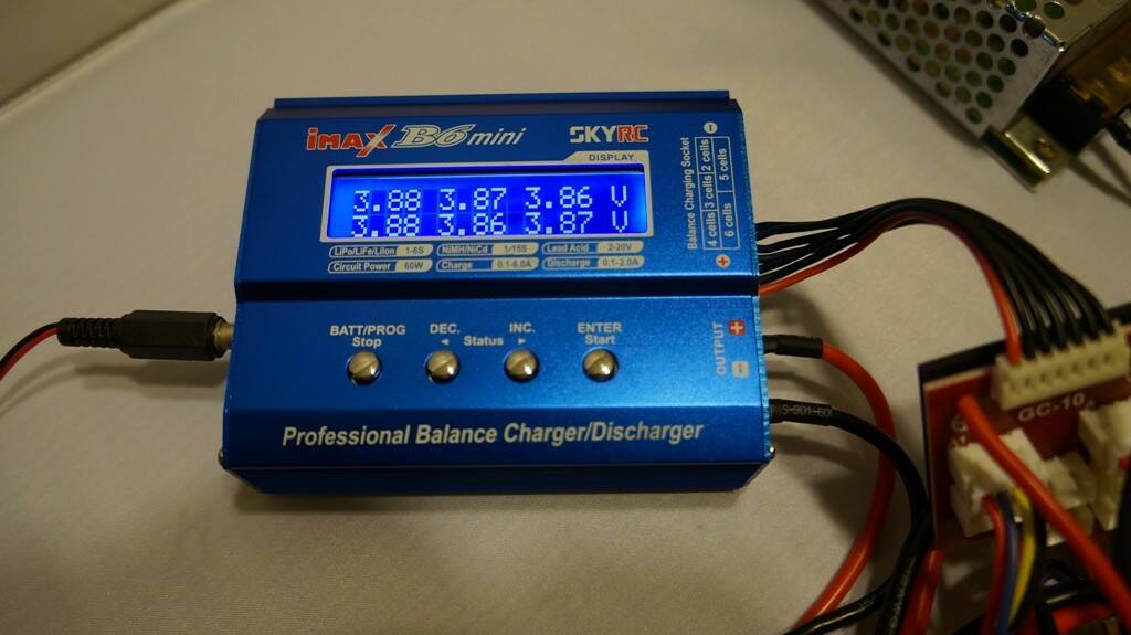

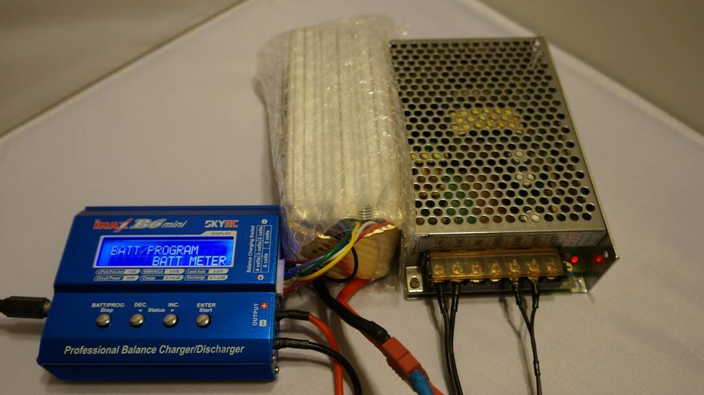

有車友反應 B6 Mini 這種便宜的充電器沒法充到 6S.
剛好有朋友要我照一下 6S 跟 3SX2 的充電接法.
順便 PO 上來跟大家分享.
B6 Mini 沒有附分壓板, 充 6S 的電池直接接到旁邊的平衡接頭就可以了.

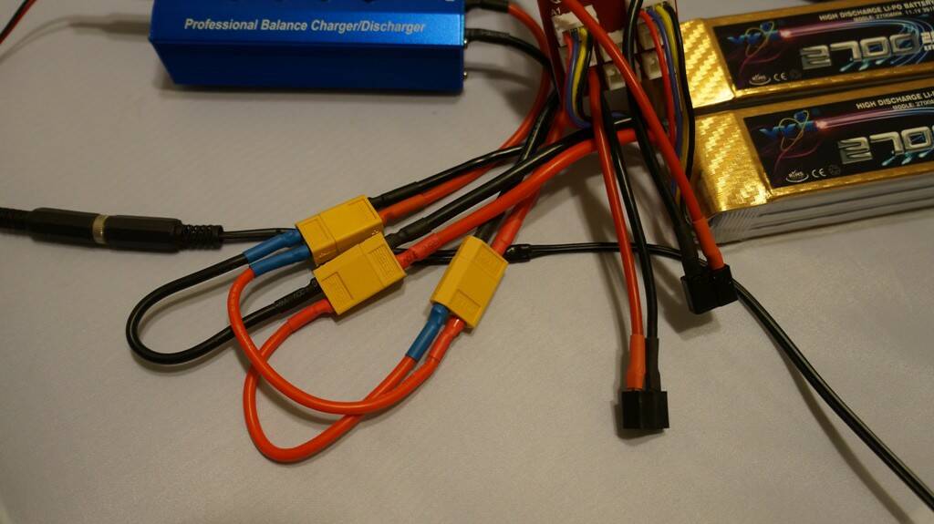

要充 3S X 2 時, 一定要有分壓盤跟 Y Cable. Y Cable 把兩顆 3S LiPo 串成 6S 的模式.
此次用來充電的電池為 YKS 22.2V 6S 5000mA LiPo 跟 11.1V 3S 2700mA LiPo

發表於 2014年10月1日 03:24 PM | 顯示全部樓層
3S+3S~直接用分壓盤上+ -極T揷連結B6+ -輸出即可~不用Y線啦~
你直接用分壓盤充, 分壓線太細了. 這是很不好的充法. 那是全平衡充可以這樣作, 但一般充電電流都不能 > 1A. B6 Mini 不是全平衡充的設計. 不建議這樣用. 你要大電流充電, 還是要接 Y Cable 把兩個 2S or 3S 串成 4S  詳情 回復 發表於 2014年10月1日 05:11 PM
 樓主| 發表於 2014年10月1日 05:11 PM | 顯示全部樓層
wendd 發表於 2014年10月1日 03:24 PM
你要大電流充電, 還是要接 Y Cable 把兩個 2S or 3S 串成 4S or 6S 充才行.
我都1C平衡充3S2200mah小電池~平衡充還滿準的~大電池就交給中階的充電器~  發表於 2014年10月1日 06:17 PM
