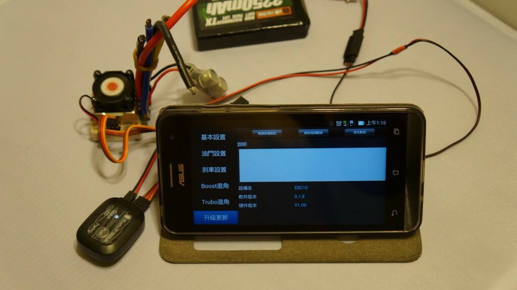

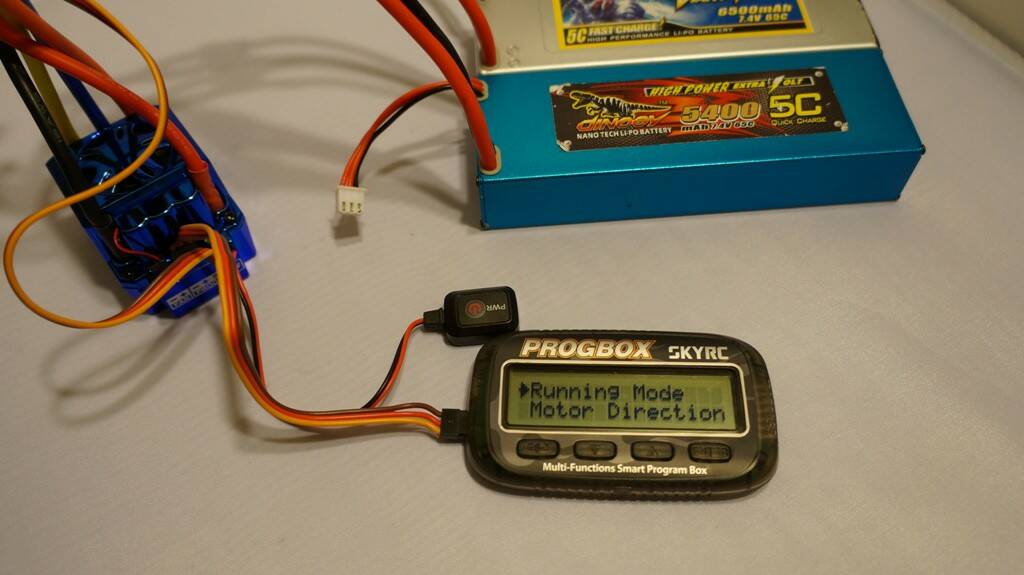

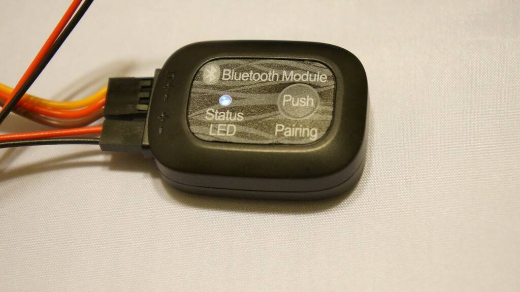

應車友要求貼的.

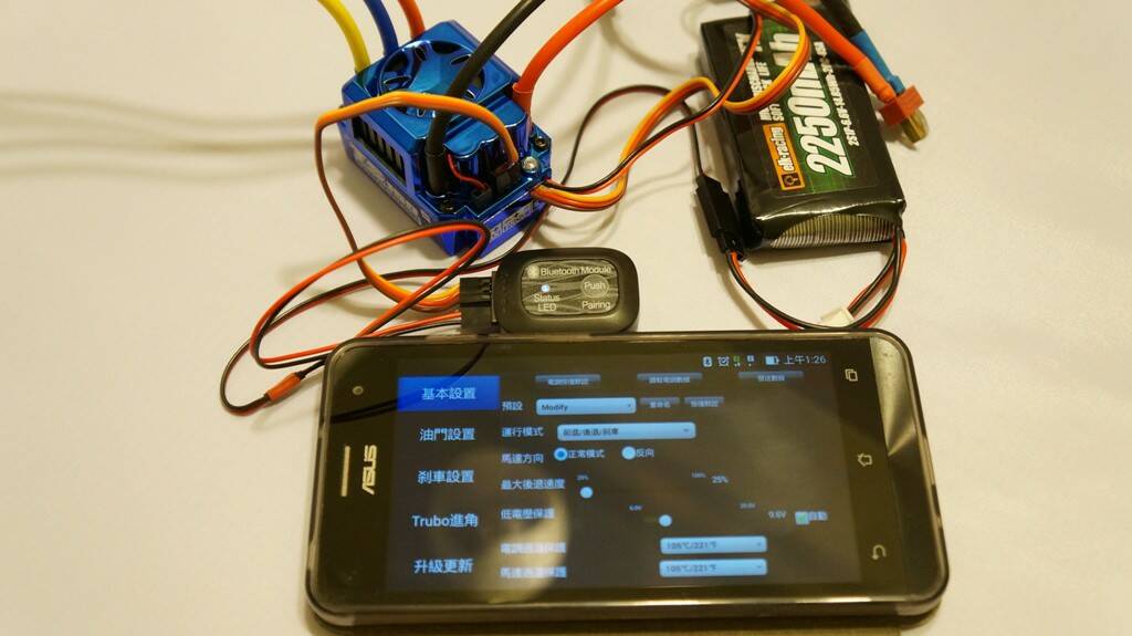

當TORO 電變沒接電池的情況下, 如何用外接電源對 LCD Setting Card 或 BT Module 給電的方式對電變做設定.
1 . LCD Setting Card 可用一般的 USB 電力銀行來當電源.
2 . BT Module 可用 2S LiFe or 2S LiPo 當電源.

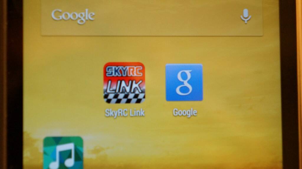

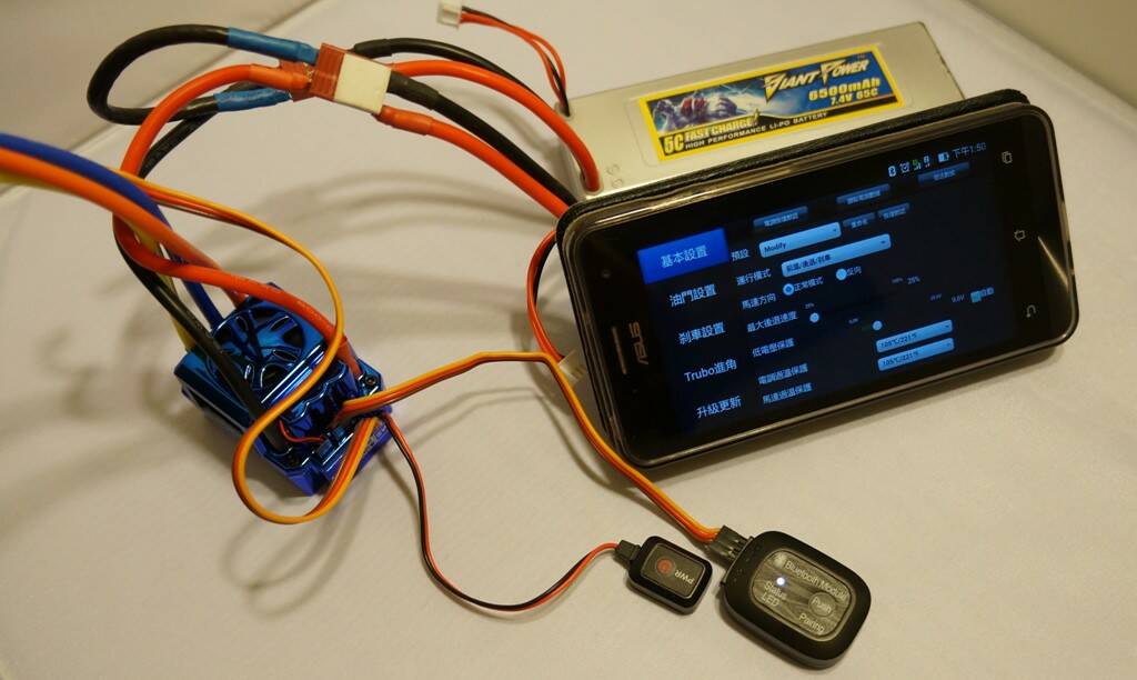

增加用電變的 4S LiPo 當電源的接法. 基本上跟用外部電源的接法相似.

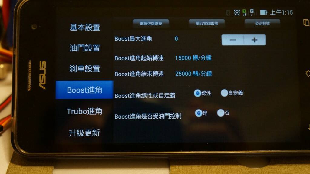

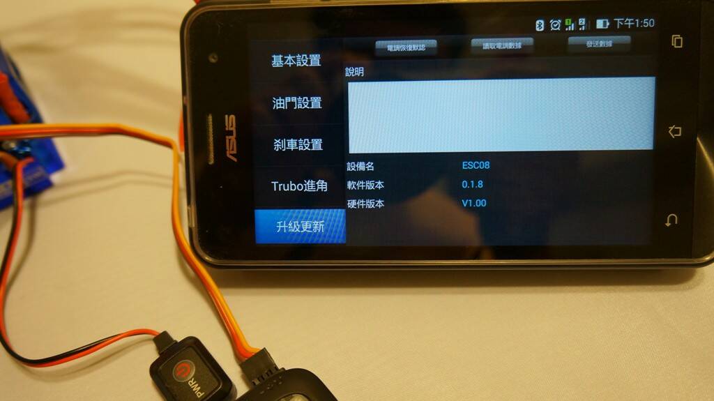

 樓主| 發表於 2014年10月3日 11:52 PM | 顯示全部樓層

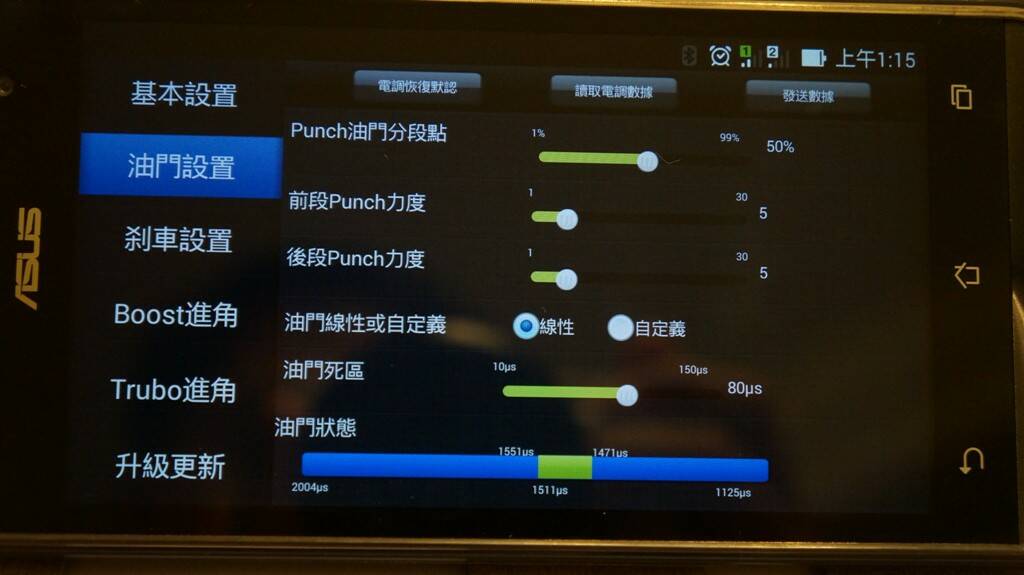

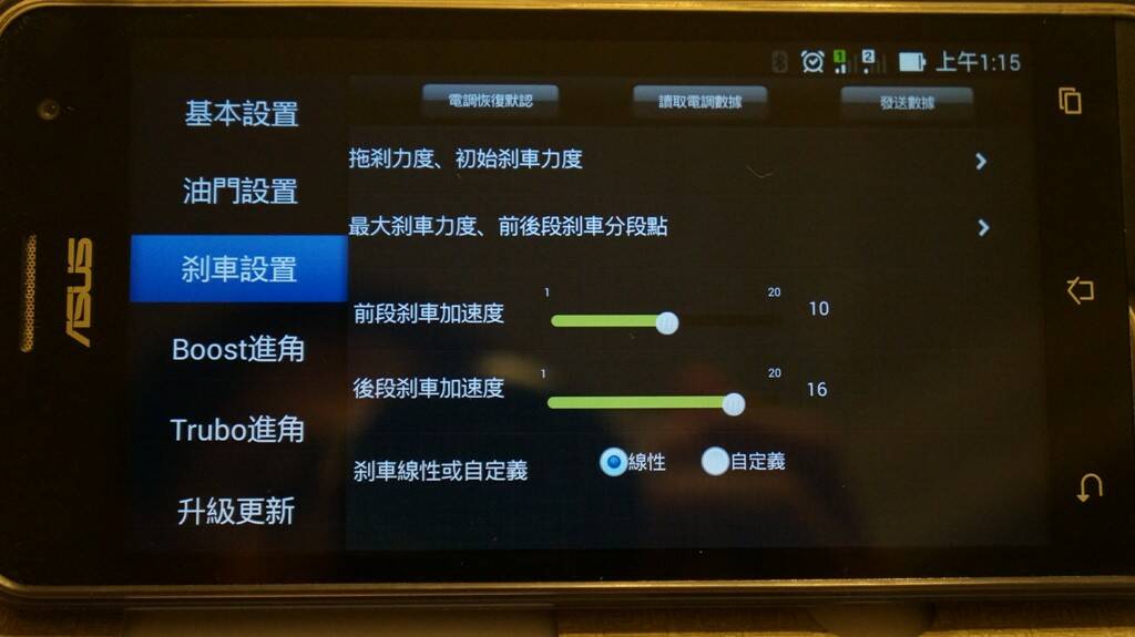

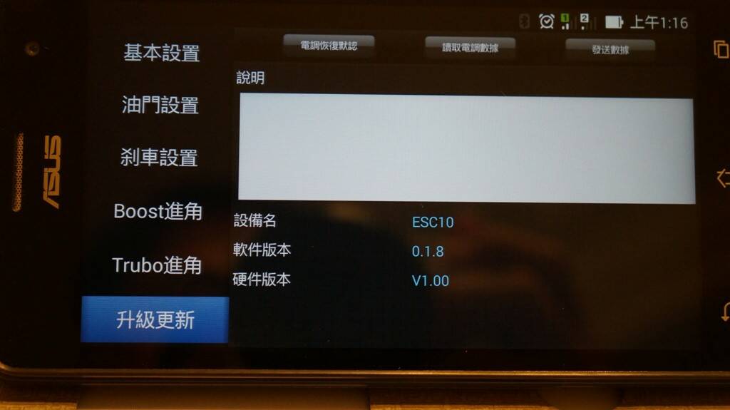

增加 TS120 接 BT 用 Android 手機 APP 可設定的功能列表
