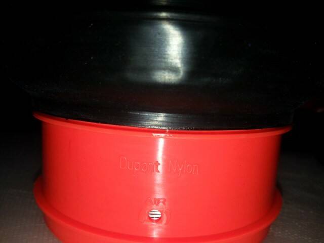

貼合前加工
1.注意輪框內有無開孔,一般廠商都會開2孔,用玻纖膠帶封掉(高速運轉胎皮容易膨脹爆開及吸入水及沙塵到內部防震棉將輪胎損毀)
2.胎紋導向需注意,(不要貼好後,發現導向不同步,)雙導向沒差,廢話..
3.用泡棉沙紙將胎框貼合位置及膠胎皮貼合位置打磨(需磨出刮痕,這樣貼合才有附著力)
4.將胎皮正對向打四個小洞約1~1.5mm(看仔細有打洞喔)為何在胎皮打洞,因為離心力可以將空氣帶出,防止胎皮變化太大,也可以防止吸入水或沙塵

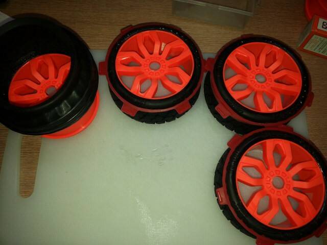

貼合開始(貼三層)
1.先將胎皮裝框,防震棉先不用裝入
2.開始貼合第一層如橡皮筋綁住位置為第一層
3.先貼合上快乾後,等一會再套入貼合專用橡皮筋固定
4.貼合後將胎皮翻起貼第二層(就是翻起內部跟第一層相連之位置,也要上快乾)

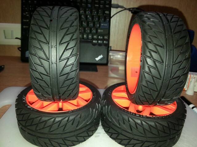

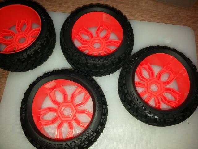

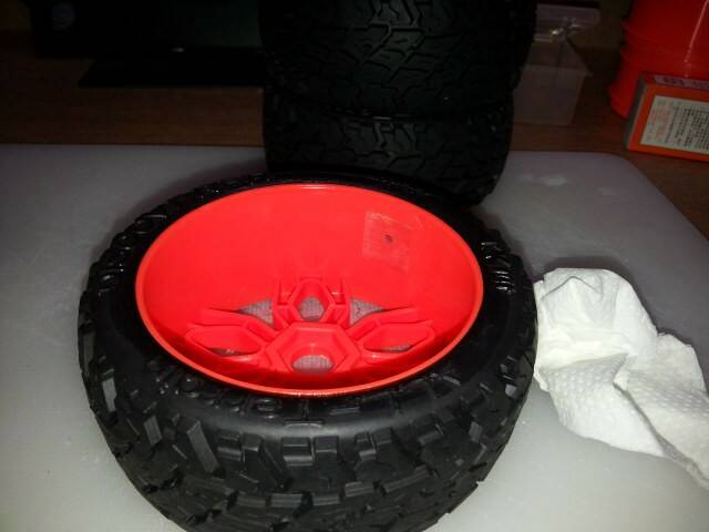

6.將胎皮翻入(仔細套好,貼合完成)快乾不用剩喔,多出用衛生紙快速擦一下
20140929_233429.jpg 20140929_233433.jpg 20140929_233626.jpg 20140929_234227.jpg 20140929_234305.jpg
6.做上日期編號完成
7.我比賽中高速運轉的輪胎,均平衡,不變型(不能說的祕密,報告完畢)敬祝同好玩的愉快
