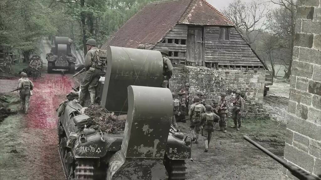

最近在看以前的電影諾曼地大空降
請問這雪曼上面載著像煙囪一樣的東西是做什麼用的?是特別改裝嗎?圖片引用自諾曼地大空降電影

應該是類似吉普車的呼吸管.把進排氣管加高.防止吸到海水熄火.應該是二戰諾曼第登陸搶灘時用的.小弟不知道還有沒有用在其他戰役.還有一款M4兩棲戰車.

沒錯!是呼吸管~  發表於 2014年9月30日 10:41 PM

看起來一個是引擎進氣孔~一個是排氣管的位置 樓上應該正解~~搶灘用
吸器那個入口朝向前方(前面那組)算合理, 只是不知為何排氣那個排氣口(後面那組)也朝向前方? 不知有何考量?  詳情 回復 發表於 2014年10月1日 10:34 AM

一个进气 一个排放废气!

當坦克朝向陸地搶灘~~湧浪會從車後來(看看衝浪的人就知道啦^^)~~所以要往前~~海水才不會打進去~~  詳情 回復 發表於 2014年10月1日 01:12 PM

搶灘用 雪曼
進氣根排氣
之前有兩種兩棲m4
一種是坦克周圍搞了 一層好像帆布的東西 向船一樣
可是那種 會擋住砲管 可以向船一樣漂浮 可是速度很慢 且視線很差
另一種就是加長排氣進氣 適合 水深 超過炮管的地形 車輪又剛好可以碰地的深度
應該是適用淺水地形的行徑吧
