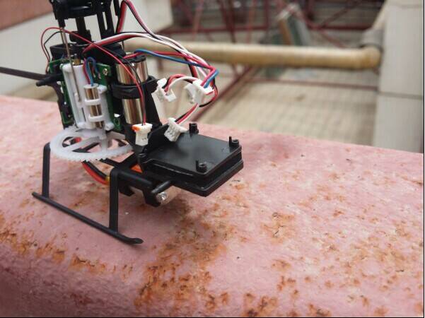

機子外觀和FBL80差別不大,非常的精制,漂亮,值得壹提的是這次馳遠給FBL80 V2的頭罩增加了雙固定柱,在炸機時能更好的保護主板,同時可以減小飛行時頭罩帶來的震動.我的NCPX有壹次沒帶頭罩倒飛炸機,就不小心把主板摔壞了,所以各位新手飛的時候壹定要記得帶好頭罩,保護主板

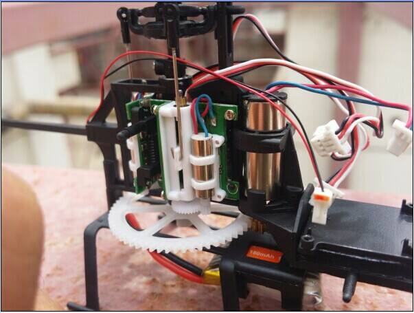

另壹個比較亮點的設計是主板固定座,這次的FBL80 V2改了橫置主板,,橫置主板比立式主板的好處是可以加減震膠,對三軸陀螺儀來說減震膠的薄厚,軟硬都會直接影響到陀螺儀的性能,FBL80 V2這回用了比較厚的減振膠,主板安裝座通過減震膠粘在機身上,主板固定座上在螺絲孔旁還設計了定位柱,像我這樣愛折騰的人不用每次拆主板都破壞減震膠了.

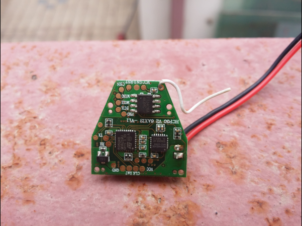

先看壹下正面,接收機用的還是NRF24L,用DEVO10控加過高頻頭的人都知道這個模塊,性能還是很穩定的

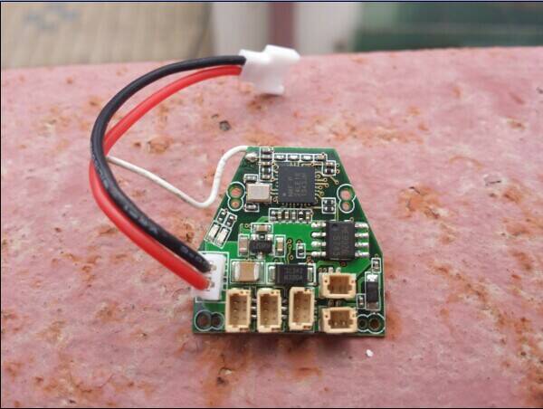

亮點,也是這次FBL80 V2最大的改進之處,主板來了,主芯片采用的是STM32F050K6,這是個32位的ARM芯片,呵呵,光看位數就可以知道數據處理能用完全能滿足這個小機的需要,主板上還預留了SPI口和TTL口以後升級固件會很方便.
