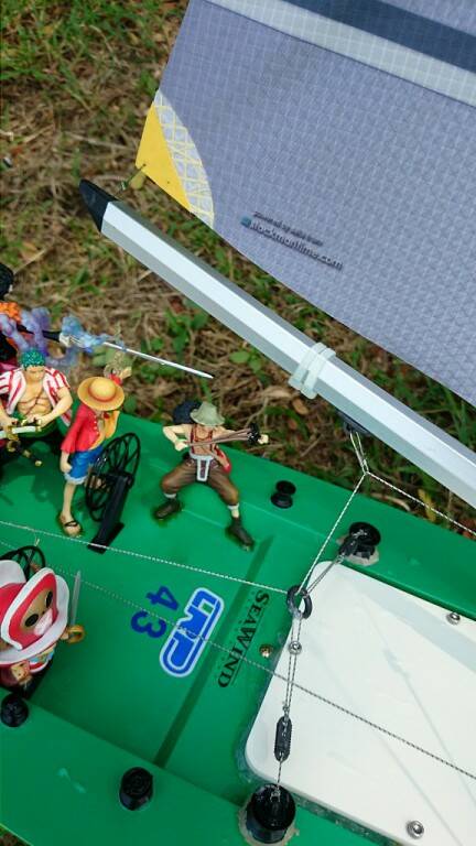

第一個要改良的部分就是艙蓋. 海風原廠艙蓋的防水性不是很優. 板上也
有船友因此沈船. 這是一定要改的部分. 這時就不得不推莊大自製的防水
艙蓋. 在經過2次共6小時, 風速2.5m/s ~ 5m/s的航行,船艙內幾乎沒水, 總算擺脫貼膠帶的日子

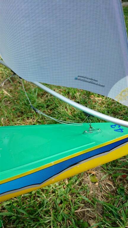

第二個地方是前帆的吊點高度降低, 原廠的設定吊點太高, 所以把這高度降低
我是做固定式的, 先前也有船友改成可調高低的形式.看自己習慣.

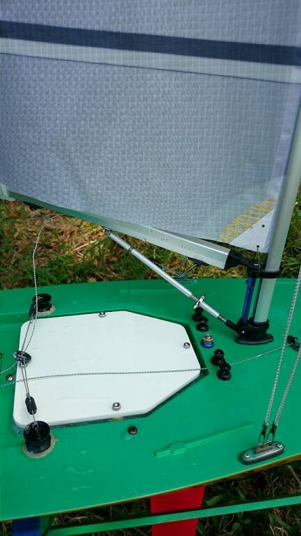

第三是改裝Boom Vang, 方便對Main Sail進行細部的微調
前帆及主帆的帆弧調整機構改用束帶固定, 在調整上較為便利及快速. 也可避免前帆控帆索
會勾到前帆原廠帆弧調整索纏繞的固定座.

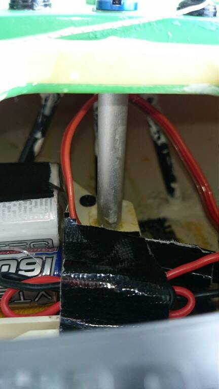

海風的Mast並不像MM, RG65或是IOM等由甲板貫穿到船身, 而是直接"放"在甲板的Mast座上
因為我的海風也算有點年紀了, 所以長時間跑下來,Mast座附近的甲板有些微凹陷的情形. 這種
狀況下Mast就會有前傾的現象, 造成一些角度跑掉. 因為要改裝成貫穿船體用套箱的方式工程太
過浩大, 所以我就在甲板下方黏上木條後, 再用碳棒來加以支撐補強.效果還不錯
最後一個改良是誤打誤撞搞出來, 原本只是基於好玩, 放了9個海賊王的人偶
沒想到竟意外因為這多出來的重量, 讓海風順風時插水的問題有了改善. 風大
還是會插水, 但是頻率大幅降低. 不過這個參考就好...

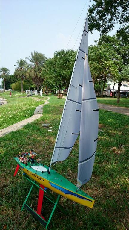

以下是今天在蓮池潭跑跑的影片, 加減看.

發表於 2014年9月27日 04:16 PM | 顯示全部樓層
請問大大您的Boom Vang要如何取得呢?謝謝~
這是跟stock maritime,也就是3x1這家製造商購入的 這個boom vang其實還有其他的做法,例如最簡單 省錢的方式就是改成kicking strap的方式,我如果沒有 記錯維多利亞號就是用這種方式  詳情 回復 發表於 2014年9月27日 04:26 PM
 樓主| 發表於 2014年9月27日 04:26 PM | 顯示全部樓層
kgf0309 發表於 2014年9月27日 04:16 PM
記錯維多利亞號就是用這種方式
