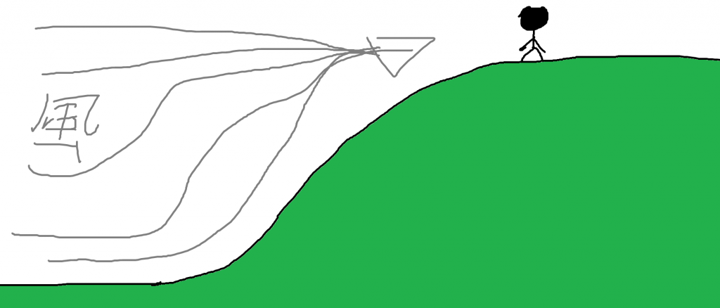

  請問斜坡機若是像下圖這樣的狀況  要怎麼靠著風把飛機盤起來一直飛不用降落  就是說飛機的走位  因為我之前飛的時候明明風不小  但飛機最多飛2圈就下來了  技不如人故來請教

要有持續的上升氣流才行
如果硬要在氣流不足的地點飛的久 就要冒險了
氣流不足下 除了機子本身準度要好 重心也要很準確
當然飛機重量需得宜~在配上操控技巧夠你玩的了

我不太會畫圖, 用口述的你試著理解看看
1. 飛機是沿著稜線飛行, 也就是飛行方向跟風向是垂直的(由上視圖來看)
2. 頂風(逆風)轉彎, 沿著稜線來回飛行, 假設你就站在稜線中間, 飛機飛到你右手邊, 你想要轉往左手邊飛去時,你有兩種轉彎方式, 順風往右轉, 或是逆風往左轉, 切記要逆風才是正確的
建議可以上youtube 搜尋F3F有很多影片可以參考

我是頂風飛出去順風回來在頂風出去
或橫風飛回來(機頭一樣指著風象)
風大機頭條重一點才頂的出去
風小就相反的
沒記錯
通常模型飛機的氣動力學跟真的飛機的氣動力學又不一樣只能說大同小異
上露X那找模型飛機器動力學  裡面有教很多

要能飛斜坡,除了風正,這斜坡也要夠長,打上來的風才會夠垂直。
小斜坡,也表示打上來的風沒這麼強,也許只有微微的上升氣流。
所以就要用比較輕的飛機,翼展比較大的飛機,這兩個條件一結合在一起,
就變成熱氣流機、手擲機等。
風夠大,連一般的飛機,不掛動力,都能丟出去飛。
像我就看過競速小白,沒掛動力就丟出去飛了,只是風阻小,飛起來很快,有點可怕。
