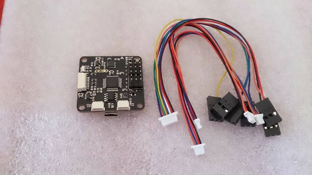

CC3D: 號稱姿態模式不輸DJI NAZA的飛控, 這次買的是黑版.

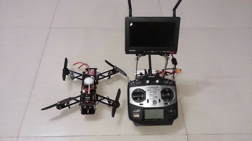

接下來就是把飛控和馬達, FPV攝像頭, 還有圖傳都裝上去了.
CC3D目前的版本安裝, 個人覺得還容易的, 尤其是硬體上的安裝, 訊號線就按順序插就好了, 不用特別去記什麼.
第一次完成圖:
後來覺得圖傳裝在前方上頭不好, 就又換到屁股後面去了. (槳的部份是用乾豐的5303正反漿)
目前加3S 1300mA的電池上去, 總重是480g. 機身上的所有電子設備都吃同一顆電池, 續航力可以到4分鐘, 下來剩3.85V 左右. 而CC3D的表現也確實不錯, 都還沒有做細部調整, 全部用預設值, 就可以飛的滿穩的, 油門也不用在那一直上上下下的修正, 就目前網路上看到的, 不愧是玩QAV250 FPV的首選.
