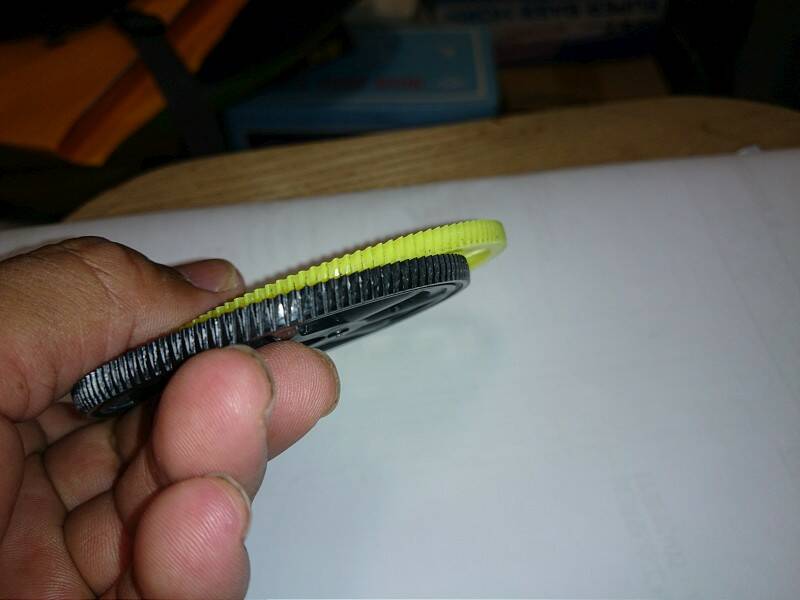

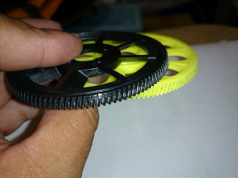

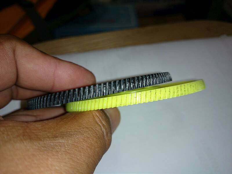

450L主齒輪飛兩趟後就被吃掉一半,這是什麼原因造成的? 馬達齒輪及馬達座多更新了,還是無解! 主齒輪用原廠或副廠一樣。齒輪密度用1張A4及2張A去作齒輪咬合固定也沒用, 主齒輪以用掉快20片了還查不出原因,看RC前輩是否知道原因在那???

根據你形容的形及照片的樣子,不是間隙的問題,應該是馬達齒吃太多根部(齒不完全的地方).
調整一下金屬齒在軸上的位置,金屬端面跟大齒輪的端面對齊即可.
祝飛行愉快.
