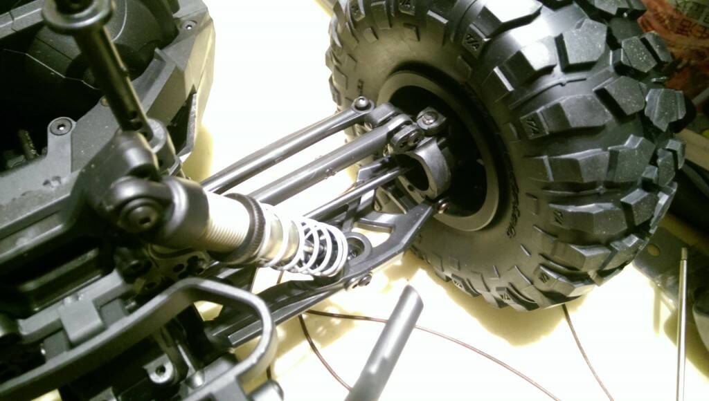

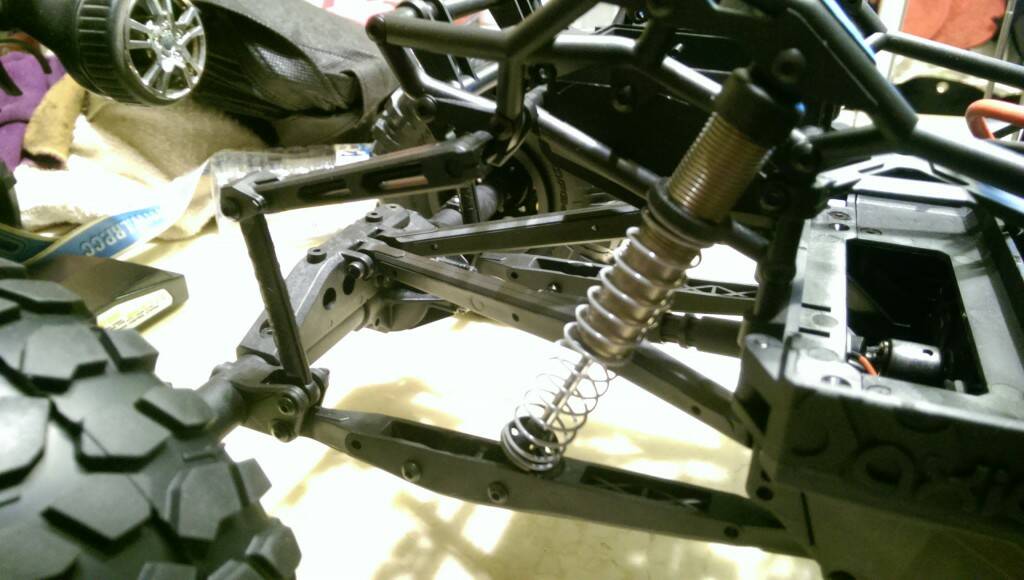

先換上4px接受
原廠附一堆料
順便換上金屬伺服擺臂
電池要墊海綿,不然會滑動
2S速度比一般SC或越野車慢
不過可以爬,應該說蠻會爬的,
可能不會輸幽靈太多
因為後軸是固定軸
只有前軸是有差速跟EXO一樣
後軸鎖死跟幽靈一樣,可噴可爬..
看來完全是為了G6設計的
扭力還ok,畢竟是4極無刷
重心有點偏前,起跳落地會頭朝下
不過後面有一個盒子感覺可以配重
跑玩測溫馬達跟電變都50度多
看來要上3S還是加個風扇比較好
最後,換上exo專用的Vp前轉向座
完全合用喔~
PS:照片順序顛倒了,不會改..@@
      麻煩請由下至上看喔~
