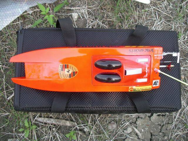

以圖片中為例..這樣用到好到可以玩需要多少摳摳

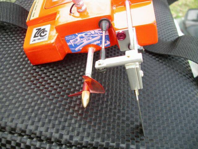

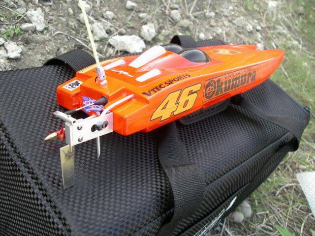

另外一直以來有個疑問.位什ㄇ舵都沒在正中間..這樣轉彎或直線不會偏ㄇ
大小適中..還不錯....
發表於 2006年12月7日 09:43 AM | 顯示全部樓層

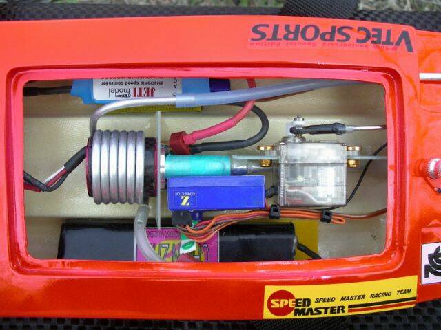

這台船倉很有限喔~
設定很重要
重量盡量在850克以下

(船+船具若為)4000+ (40A 電變) 1600 元+ 1200元(無刷 3000KV) + (LI-PO 11.1V 15C 2300MAH) 1200元 +  (迷你伺服) 400元 = 8400 大概預估值!!
因為這船屬於逆時繞圈式跑法,所以擺偏一邊是不會有太大影響,不過朋友有改過放中間,差別於左右轉彎半逕會比較平均,給您做參考!
另外,柯兄說的,小電船越輕越好,動力的負荷小,速度與行駛時間會有正面的幫助,所以一切要以輕量化考量!
