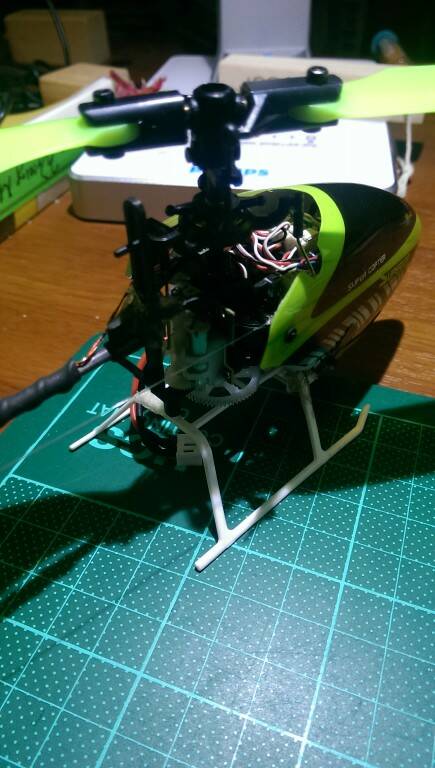

RCTW幾乎是我學習飛行知識的所有來源,這也全靠前人大大無私地分享。在此也小小野人獻曝一點點小東西,但能帶來非常大效能改進的DIY。
因為自己手上的H377跟SCP在暴力翻飛時常常有尾巴瞬間甩掉的問題,即便早已分別改到8.5mm與7mm粉紅馬達亦然。
所以就懷疑到尾管跟機架固定太軟這個點上,在沒屋頂賣場可以見到提供給小機適用的尾管輔助固定桿或夾具,但並不適合所有的機型,所以就土炮了固定尾管的固定線來試看看: 如照片
SCP and H377
SCP and H377
H377 (8.5mm尾馬+57mm槳)
用的是1.5號的釣魚線,只拉單邊 (即拉住尾槳出力的一邊),
先用快乾將線綁在尾馬達座後往前拉,並稍微繃緊綁上機頭罩固定架,加上快乾固定。
簡單的工作,但是對改裝強力鎖尾設置後的機子,效能增進的程度相當明顯,
只有7mm尾馬的SCP蒙說,其實7mm動力還是不太夠。
如果是H377用了8.5mm尾馬加上57mm槳這樣的暴力尾八,幾乎不再甩尾,放心油門一拜還能同時加循環螺距。
重點是----> 便宜!!  不用花錢
SCP(7mm尾馬+45mm槳)
SCP(7mm尾馬+45mm槳)

用毛線有個缺點--> 沒有彈性 摔機的時候尾巴可能把機頭罩固定桿拉斷........ 換尾管的時候就把線剪掉然後把殘膠用小刀清一清,之後再補一條就好了,反正沒啥成本。  詳情 回復 發表於 2014年9月15日 12:28 PM
 樓主| 發表於 2014年9月15日 12:28 PM | 顯示全部樓層
295865096 發表於 2014年9月15日 11:22 AM
支持,用两条毛线应该也可以.
另外换尾管的时候怎么办?
用毛線有個缺點--> 沒有彈性
發表於 2014年9月15日 04:49 PM | 顯示全部樓層
可否請大大..再補二張照片..是更改V120的近照........感謝
不好意思,小弟目前沒有v120,只有上面那兩隻跟一架用不著處理尾巴的t150150  詳情 回復 發表於 2014年9月15日 06:07 PM
