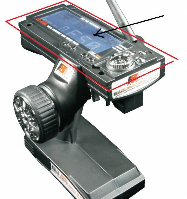

因為維修油門推桿
想拆開來
但是卻無法輕易將螢幕的蓋子拆開
請問有無車友
拆過GT3B螢幕的蓋子
是要將轉輪先拆下嗎?

四顆螺絲卸下  轉輪先用一字起子挖出來
天線拉直  就能拔開上蓋

印象中,轉輪貼紙內好像藏有2顆螺絲。

我怎麼記得
把上蓋四顆螺絲解掉
握把5顆螺絲解掉
拆掉握把側蓋, 就能看到油門部份
上蓋電子件多, 能不動我是不會想去動它

既然要拆~順便把電源指示燈焊上吧!很方便喔!不用擔心忘記關遙控電源
上蓋拆開後!在天線附近會找到一處有4個小孔的位置
使用三用電表量測~有一孔對接地約5~6V 一孔對接地2~3V
先在上蓋找到適合的位置 如使用5MM LED 就鑽5MM的孔
一般LED電壓約3V就夠~所以將LED悍上一顆電阻 依照使用的LED 47~150歐姆不等
再接往5V與接地 我是使用紅藍閃的LED 像警車那種 所以沒接電阻 超亮!
小弟不是很會~但有拆過GT3C與GT3B 小小心得分享
