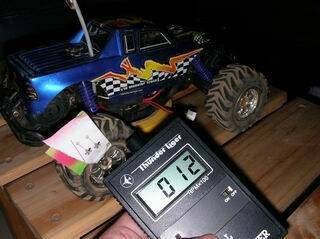

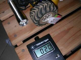

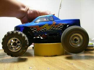

想起手上有測螺旋漿的轉速計,
是不是在車子的輪胎上黏個紙片,
不就跟螺旋漿一樣,
試了一下果然可行,
因為量到的數據會跳,
所以大約是2400~4000RPM左右

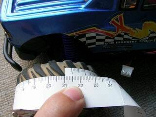

輪胎圓周約21.5公分

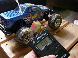

再來量量四驅軌道車的轉速,
轉速為4500RPM
輪胎圓周約8公分
算出空載速度約21.6公里/小時,
與之前的跑圈圈計時,
計算出的速度13.2公里/小時,
實際速度約為空載速度的61%
