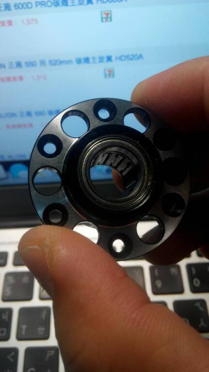

   請問還需要特別的工具卸下及裝上嗎?    如需   小弟在去準備    感謝前輩!!!!

有專用的拆卸工具.你去沒屋頂拍賣找>>TREX-450 單向軸承拆卸組 K10273A.
或是去遙控模型店找也有
安裝方式>>用榔頭"敲進去".
我沒玩過600級的機子.所以450的單向軸承拆卸組我不確定是否和600的共用.你要先問老闆確認一下喔!!

大大我的是600的   那 主齒中心座拆卸組  600的中心座也可拆卸嗎

不行哦,每種機種的單向直徑都不一樣,不能通用
這個要拆有些費工,如果你手上沒有足夠的工具,建議你直接換總成省事些

去五金店找一支小號的"逼猴",再買一支外徑小單向軸承外徑一點點的圓棒,中心再稍稍挖個淺凹槽防止"逼猴"旋轉時中心點會亂跑的情況,
即可不費力的裝卸單向軸承,也不會傷到工件,
以上裝備在大型五金店都可一次找齊,連鑽台都可以借到
