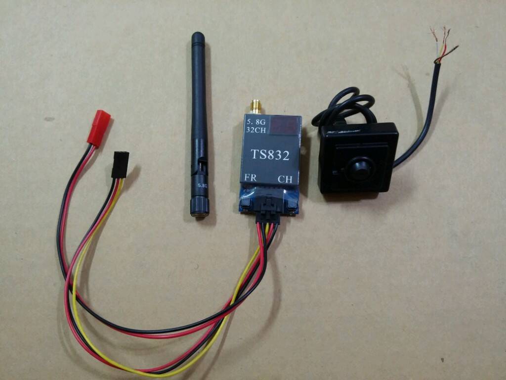

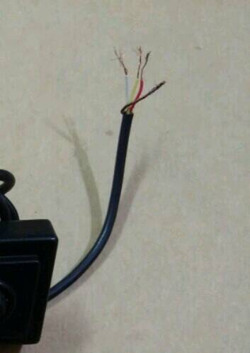

請問圖傳怎接小鏡頭  有附圖 謝謝
這要怎接呢  謝謝

發表於 2014年9月7日 12:02 AM | 顯示全部樓層
不曉得大大的鏡頭是否有麥克風?
基本上是紅+
             黑-
             黃(視訊線號)
我的鏡頭都沒有麥克風,所以只有紅黑黃三線
最重要的是確認鏡頭 VS 圖傳是否相同電壓,相同電壓下紅,黑都可以並聯到電源端
不同電壓一定要分開供電
  發表於 2014年9月7日 09:47 PM
  發表於 2014年9月7日 10:07 AM
有音源 所以白線不接 其他都同顏色對接嗎 謝謝  詳情 回復 發表於 2014年9月7日 12:17 AM
 樓主| 發表於 2014年9月7日 12:17 AM | 顯示全部樓層
bekcheo 發表於 2014年9月7日 12:02 AM
不曉得大大的鏡頭是否有麥克風?
基本上是紅+
             黑-
發表於 2014年9月7日 05:29 PM | 顯示全部樓層
先確定鏡頭是否支援12v 因為那個發射12v 所以另一端輸出也是12v 這很重要哦 鏡頭沒支援到12v會燒掉

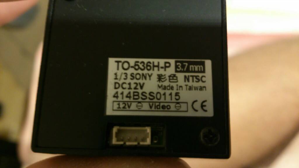

發表於 2014年9月8日 10:37 AM | 顯示全部樓層
這長得跟我的有點像,黑、白是接地,黃色是訊號,紅色是電源。但我不確定您的是不是接12v。
 樓主| 發表於 2014年9月8日 07:27 PM | 顯示全部樓層
是12V的
