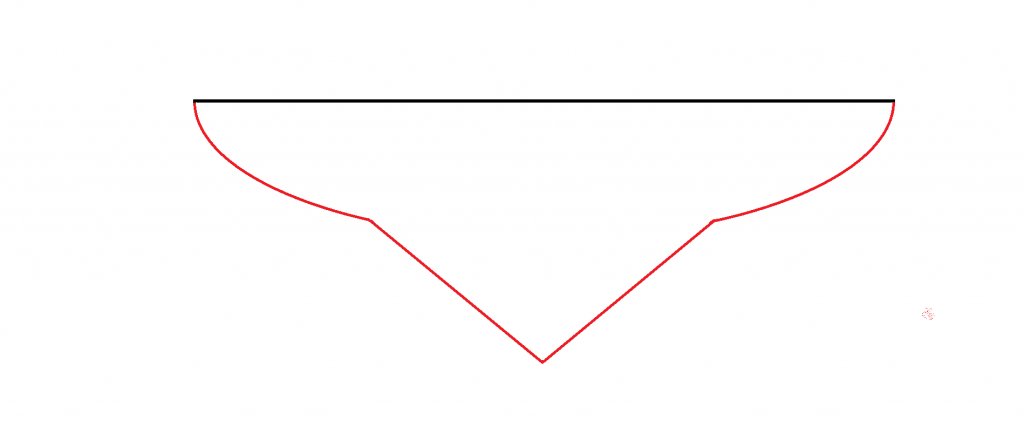

  像是之前買的zero60組完後重55.6g  丟上去很輕盈的感覺粉好飛  但飛久了飛機前緣會裂  目前是用玻纖膠帶補強  但重了有6g之多  感覺就沒那麼好飛了  有老闆推薦用opp膠帶加77噴膠補強  但沒試過不知道會有多重  還有另一種方式自己想的  在前緣用扁型的碳棒貼一條(如圖一紅色部分)  有飛友大建議的方式嗎

塞碳片,可能不會比貼膠帶來得輕。
加工過程也會造成翼型的改變,機身變形。
而且這碳片,一撞就斷了,之後難修。
如果你有挑戰精神,現在你應該已經改好,去試飛了。
現在應該是告訴大家你的測試心得感想。

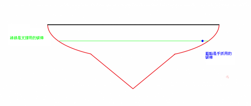

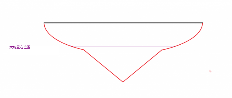

請教大大這用手抓機翼的方式可以換成在補強的碳棒上加根圓碳棒  像是手擲機那樣用甩的嗎  (支撐的碳棒再重心的後面一點點  比例沒很正確)
第一種方式
第一種方式
第二種方式
第二種方式
重心位置(大約)
重心位置(大約)
可以,試試看。圓棒可以用細線綁在補強碳棒,點瞬間。  發表於 2014年9月7日 05:07 PM

  恩   再請問手抓手擲的那根碳棒位置有一定要再重心的哪裡嗎?  假設就直接綁在補強的碳棒上  甩出去後有沒有可能直接衝下地去挖土   或是豆淘災
發表於 2014年9月8日 08:16 PM | 顯示全部樓層
都有可能,測試要小心。
綁在補強棒的位置,主要是因為那邊最強壯,
其他地方可能會承受不了甩的力量,
使得主翼被拉破裂。
