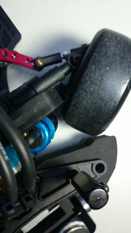

1.一定要上全車可調拉桿,原廠附的棒棒實在是......
我把拉桿頭全部修短2MM,太長不夠縮,不然沒有調成TOE OUT阿克曼角是錯的。
稍微TOE OUT 因為相機關係看起來角度很大
DSC_0415.JPG 緊繃角度 DSC_0417.JPG 加大轉向上去的確轉向大不少
為了求最大角度我直接把避震都鎖到最裡面

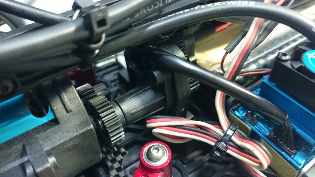

2.齒輪A一定要小心......已經壞一顆了(可以考慮換30T,油門線性較好)
那隻伸出來的用塑料實在剛性不足,煞車記得先調弱一點再開始加大
不然瞬間鎖死的馬達齒跟停不下的齒輪A造成柱子型變咬不住,直接掃齒

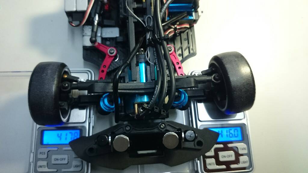

3.配重很重要,盡可能平衡,不然會單邊推頭嚴重

前輪:配重會增加抓地,但是跟換胎的抓地完全不同,剛上前銀點胎高速灣也微微會推頭,S灣指向力不           夠,回正有點慢上10G好一些,最後配了15G(記得上寬型配重海綿及寬型防撞)

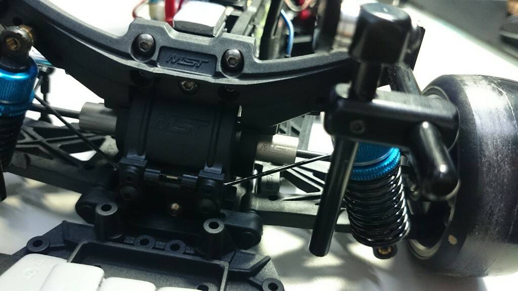

後輪:後面沒配車尾一出去沒慣性很容易回正,先配電池後面 DSC_0428.JPG (一共55G)
          可以保持車尾慣性久一點,配尾翼當然慣性也會增加但是在車尾出去的速度會多比較多
          DSC_0427.JPG 總共50G(後面不知為何左邊比較輕)
