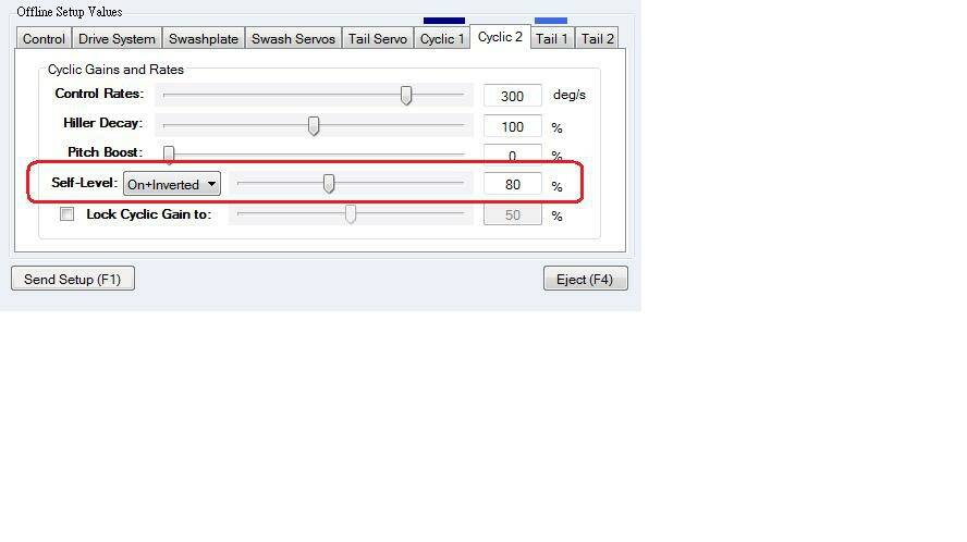

自平選項設"On+Inverted",強度80%,起飛後從正飛要轉成倒飛,但不管傾角已到90度,陀螺它老兄就是死命的不給翻,這正常嗎?但從說明書上就我的理解"好像"有這功能,是我誤解了嗎?
求教有這顆陀螺的前輩請幫忙開釋一下.

~你的設定現在在C1~並非C2~~%越高系統干預就越大

你可能會錯意了!那設定的意思是,當你倒飛時切過去時可以倒飛自平,你如果一直開著,那就跟多軸飛行器差不多意思(而且你又設到80%),會一直翻不過去。
通常會設一段開關是0%沒干擾的,要自平時再切。
直升機新手的話一段20-40%,另一段就是救機用100-200%

你在”ON”的狀態下,當然是不給翻了,試試別的選項!
