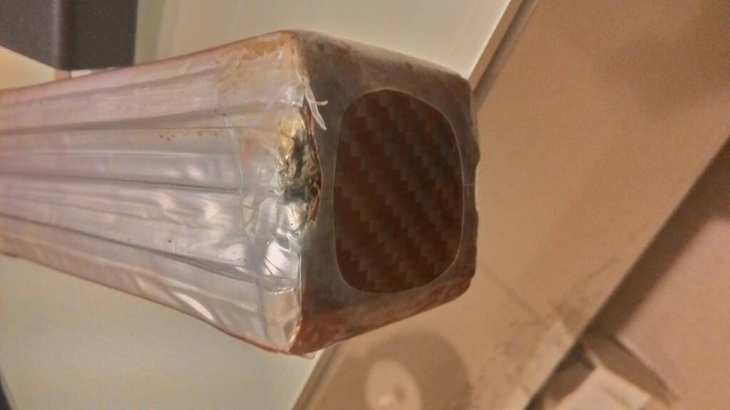

請問各位大大,
電池包裝外感覺好像有點破皮,
這樣使用會不會有問題,
因為擔心會爆炸,
所以上來問問

破皮不能用了..
千萬別試著充放電, 危險

壞掉的那片電池蕊   如果有經驗或者找有經驗的朋友   幫你重新換過就好   口袋夠深的話   這顆電池可以丟了   再買顆新的吧~

如果是鋰電池 只要沒澎漲 都可繼續用
破皮的地方 用電工膠布纏個幾圈

感覺像是撞很大力 除了破皮的地方 電池都被擠壓到膨脹了 先充放電看看是否功能還正常  充放電時人要在旁邊顧
在旁邊顧是指要注意啥情況發生阿? 感謝!充放電功能試過了沒問題!  詳情 回復 發表於 2014年9月2日 10:49 AM

strong781207 發表於 2014年9月2日 06:34 AM
感覺像是撞很大力 除了破皮的地方 電池都被擠壓到膨脹了 先充放電看看是否功能還正常  充放電時人要在旁邊 ...
