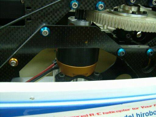

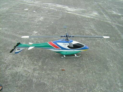

最近心血來潮~將閒置的馬達與電變.裝上90級直昇機玩玩~~
所以無聊改了一架電動直昇機~希望與大家分享一下~
機型HIROBO FREYA EAGLE-2 /90級
       大部分已經改裝EAGLE-3的金屬零件(包含整組旋翼頭...等)
       為求外觀好看.也順道穿上一套西裝來秀一下.
馬達 AXI 4120/18
電變 JETI 75 OPTO OPUS+
電池 亞拓14.8V2200mA/16C x 4顆
        電池採用2串2並 合計電壓29.6V容量4400mA
伺服器 F牌9252 x 2 (升舵+副翼)
           F牌9151 螺距
陀螺儀 F牌GY401 + 9254 (下次將改用GY611做3D測試)
遙控器 F牌WC2
接收機 F牌DP149 接收電池 4.8V/3300mA
主旋翼 碳纖700mm 碳纖平衡片 碳纖尾旋翼
目前僅試飛2次 做一些簡單的3C動作與停旋等反應
因為首航馬達齒使用12T有些重拖.號電流較大與續航力差.
所以第2次飛行時將馬達齒改10T.發現電流較低.反應較好.
目前續航力因為是新電池~還沒活化~不敢惡操~待日後紀錄
近期將裝上GY611陀螺與GP4-700槳.進行3D動作測試..
歡迎各位大大建議指教~附上一些相片~
電動直機90級
電動直機90級
停懸中
停懸中
與我合影
與我合影
內部
內部
延長的分壓充插頭
延長的分壓充插頭
整體
整體
馬達安裝位置
馬達安裝位置
