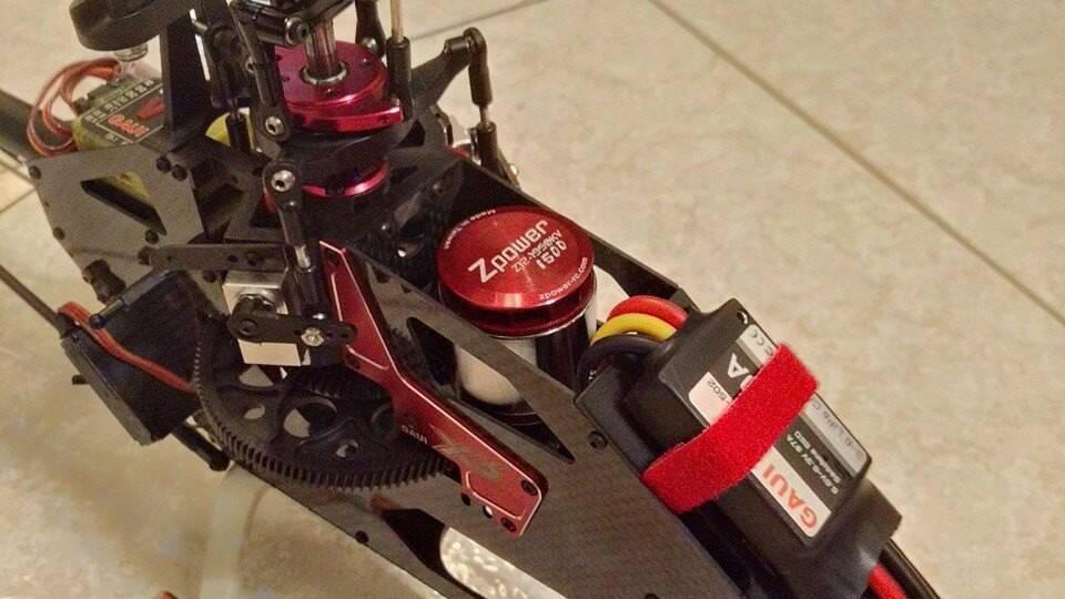

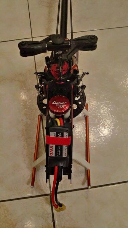

馬上裝到X3上!跟X3還挺合的~質感不錯
到假日~終於凹到1小時可以出去測試馬達因為時間不多,所以先拿1600KV搭配12T馬達齒來測試
第一趟:
油門100%預估轉速3300Rpm
動力足,側鐘擺越擺越高
1300mah電池飛3分半,電壓剩3.7V/Cell
戴機殼飛,一降落馬上就能手摸馬達
第二趟,油門85% 柔3D
飛3分半,電壓剩3.8V/Cell
第三趟,油門70%裸奔航道
飛3分半電壓3.9V/Cell
溫度…跟我的嘎吱窩差不多XD
因為只有我獨飛,所以沒有影片~之後有去試飛再補上影片給大家觀賞一下!
目前感覺這顆馬達維持了ZPOWER的優良傳統,低溫高效率,而且還多了大動力!!
後續還會有1500KV搭配13T馬達齒的測試(X3二號機組裝中),請期待

機體設定:
機體:GAUI X3
主旋翼:HALO 360mm
馬達:ZPOWER Z12 1600KV
電變:GAUI 50A 無定速
CCPM伺服:SK DS995
Tail伺服:MKS DS8910A+
電池:TankPower 22.2V 1300mah 30C
