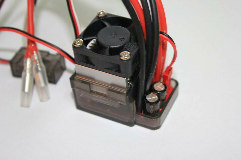

發表於 2014年8月30日 12:14 PM | 顯示全部樓層
skypeorff 發表於 2014年8月30日 12:37 AM
這台車bid回來約6K,所以最好不要超過車價一半來裝電變跟servo

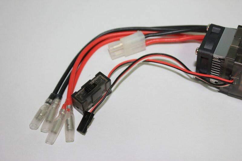

電變1.
規格:
電壓:鎳氫7~10節(8.4V~12.0V); 鋰電2s~3s(7.4~11.1V)
電流:前進320A,瞬間峰值600A 後退160A 剎車250A,
尺吋:32*17*37MM
重量:20G
BEC輸出接收機電流:2A (可供接收機用電)
散熱片: 有
防干擾: 有
剎車:帶
1.自動尋找中心位置。
2.高頻驅動系統
3.過熱保護功能
4.低電壓保護功能
5.利用低內阻場效內管
6.適用於車,船模型使用

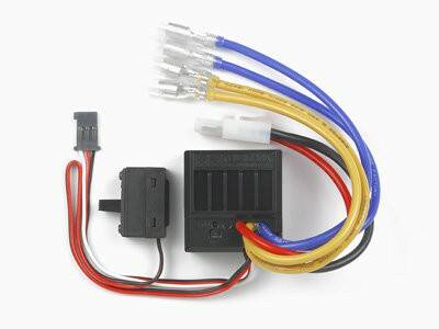

電變2.
田宮 TAMIYA 45037 ESC TEU-103BK 雙馬達專用電變(售價約$1850
規格:
未知

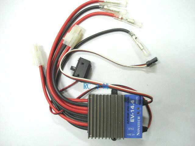

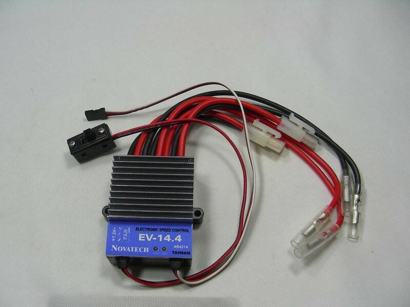

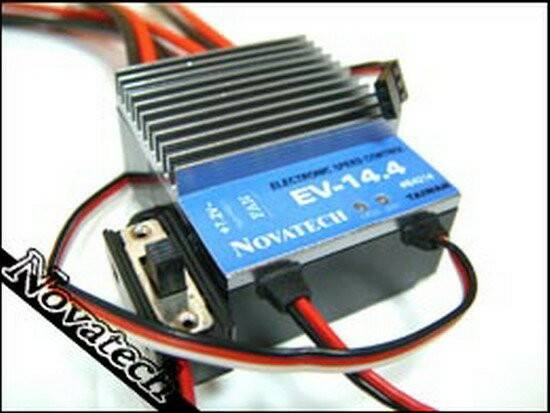

電變3.
Novatech 雙碳刷馬達/ 雙電池 專用電子變速器(售價約$1540
規格:
尺寸(mm): 37X28.8X36.5
輸入電壓:  7.2V*2  / 7.4V*2
BEC: 5V/1A
瞬間
最大電流: 150A/60A

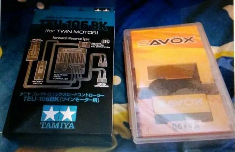

 樓主| 發表於 2014年8月30日 11:33 PM | 顯示全部樓層
WILLY6219 發表於 2014年8月30日 12:14 PM
電變1.
7.2-16V高壓版320A可接雙馬達刷電變(售價約$800

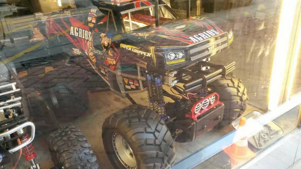

感謝提供資訊
今天經過店家順便去問一下,
店家推荐用TEU-106BK電變跟Savox SC-1256TG servo
兩樣加起來3千多。
另外看到外頭展示了台改好的TXT2,好想也改一改

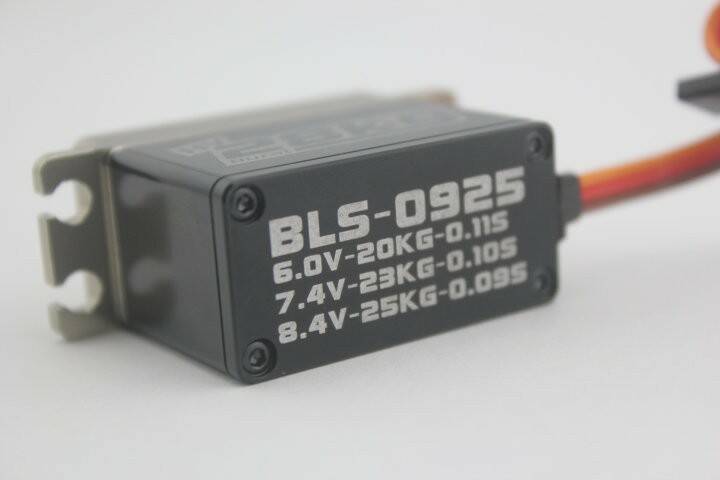

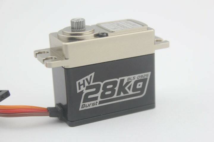

發表於 2014年8月31日 12:26 AM | 顯示全部樓層
1256TG伺服的價錢,我更推薦這顆KKPIT BLS-0925 全金屬防潑水高壓高扭力無刷數位伺服機
規格:
Dead band: 2μs    1520μs / 330hz              Motor: Brush less Motor
Operating Speed (6.0V): 0.11sec/60°
Operating Speed (7.4V): 0.1sec/60
Operating Speed (8.4V): 0.09sec/60°
Stall Torque (6.0V): 20.25 kg.cm (281.22oz/in)
Stall Torque (7.4V): 23.25 kg.cm (322.88oz/in)
Stall Torque (8.4V): 25.31kg-cm (351.47 oz/in)
BRUSH(瞬间):28KG
Dimensions: 40.5X20.5X36mm/1.59X0.80X1.43in
Weight:  73.84g (2.60oz)
Connector Wire Length: JR  265 mm (10.43in)
Bearing: 2BB
2顆比起來............KKPIT完勝
