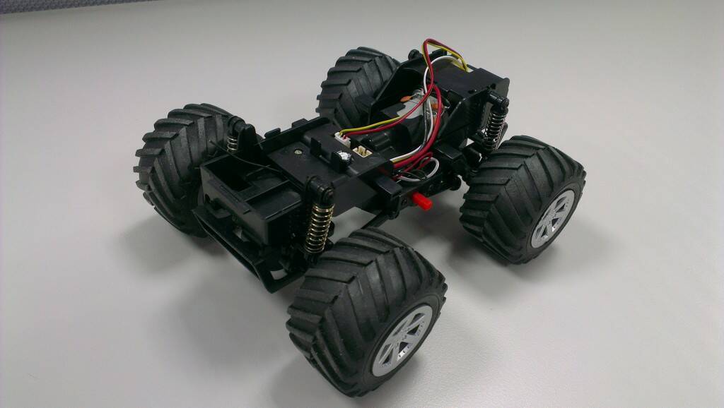

昨天買了一台便宜有趣的小大腳,很適合在家裡亂竄,放一些商周雜誌讓它爬一爬增加了許多趣味,不過老婆沒興趣,不然兩台互追應該不錯。。。哈。
想請問,
1]下圖馬達上黃色圓圓扁扁的是啥啊?
2]可以買四驅車的馬達來取代原來馬達嗎?
謝謝。。

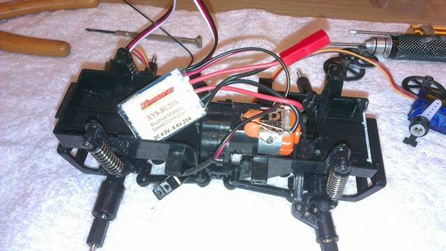

小弟將小大腳換了一顆號稱扭力值較大的馬達+8T的塑膠齒,這台小大腳的馬達尺寸,電壓完全符合四驅車(我記得小學四年級時叫軌道車,看來年紀....),不曉得是不是自我感覺良好,好像變比較有力。
更新於20140910
左岸改裝分享。
http://bbs.rcfans.com/forum.php? ... rintable&tid=630190
更新於20140915

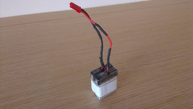

改7.4V,換掉了電變,伺服機,速度明顯大提升,而且沒有轉彎掉速度的問題。但狂操一顆電池後馬達冒煙+鋰電池燒燙燙,原因應該是馬達短路造成的,感想就是,換回原來的3.7V(1S),而且過彎也不會掉速度了,這樣,應該就夠囉。。。。。

發表於 2014年8月28日 11:34 AM | 顯示全部樓層
本帖最後由 pvcsu 於 2014年8月28日 11:44 AM 編輯
答1:
那個是104陶瓷電容,用來消除馬達的電磁雜訊,避免干擾遙控訊號
答2:
馬達尺寸一樣,可以直接換上
但是不曉得電路供應的電壓有多大,要用電表測一下
四驅車馬達吃3V電壓,要是電路供應電壓超過太多,很快就下課了
新馬達記得也要銲上104電容
不然車會亂跑
接法比照舊馬達辦理即可
  發表於 2014年8月28日 08:55 PM
如果換馬達,一樣需要3個104陶瓷電容嗎?還是要如何計算需要幾顆陶瓷電容呢?謝謝。。  詳情 回復 發表於 2014年8月28日 11:45 AM
感謝回答。  詳情 回復 發表於 2014年8月28日 11:40 AM

 樓主| 發表於 2014年8月28日 11:45 AM | 顯示全部樓層
pvcsu 發表於 2014年8月28日 11:34 AM
答1:
