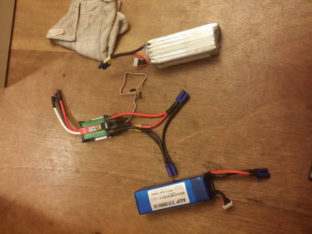

看清楚一下嘛~我是用ec5,xt60是接上bec用的~ 怎麼不可能燒成這樣…… 圖上的就是證據啊~只有上電就直接噴火了…… 我看過其他飛友好多次了,我不是第一個,也不會是最後一個……  詳情 回復 發表於 2014年8月28日 12:05 PM
發表於 2014年8月28日 12:05 PM | 顯示全部樓層
disciple 發表於 2014年8月28日 10:41 AM
怎麼可能兩個電變都這樣燒掉?大電流不建議用 XT60,T 插等接頭,正負兩極改用一公一母的金插,接電時,插 ...
怎麼不可能燒成這樣……
