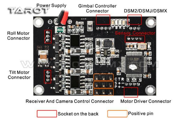

各位大大好!我想請問一下,塔羅2D雲台版子上連接接收機那邊有兩組正負,說明書說這是5V輸出,是說供應5V電源的意思嗎? 這是不是就代表我可以接上SJ4000的充電端給它充電? 雲台剛剛入手,有所不解,希望向前輩請教
是有5v輸出沒錯,我之前只給圖傳是夠用,但後來給圖傳跟gopro 3+, 可能電流不夠gopro充不了,後來外加了一個12v to 5v的降壓模組 c大可以先試試給sj4000充電夠不夠用   發表於 2014年8月26日 12:31 PM

感謝大大回答,剛剛試了一下測試成功! 可以正常給SJ4000供電!

但是大大有沒有試過給他供電後機板超級無敵燙?
不知道有沒有大大也這麼覺得根本是BUG
我那天不小心指尖摸到馬上起水泡-.-
我以為燒掉,試過幾次後我決定不給狗供電再來摸就不會燙了~

的確有燙,不過我飛了好幾次還沒有問題的說~~~
我只有給SJ4000供電用
發表於 2014年8月29日 08:50 AM | 顯示全部樓層
會發燙是因為這組5V供電電流不足,不建議直接給狗三或SJ4000供電,高溫會加速PC版老化,這組雲台剛上市時就有人討論過了
