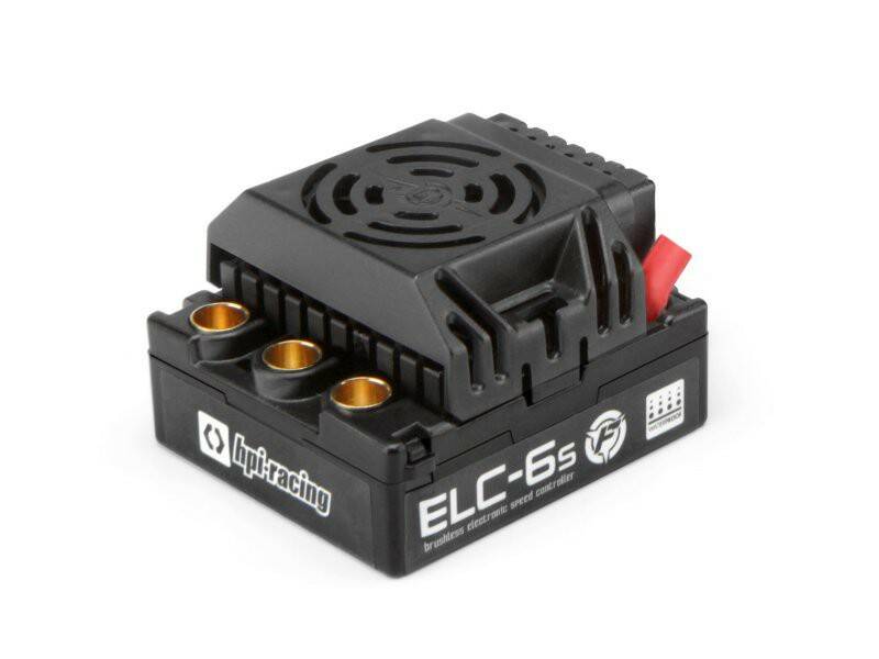

請問現在的新車都是配這顆電變嗎?
上官網看這顆電變是防水電變
有最近才買大野人的車友..或是了解的能來討論
#113126 - ELC-6S WATERPROOF ESC
Input voltage: MIN 2s LiPo, MAX 6s LiPo
Max continuous amperage: 120A (full throttle continuous operation with cooling airflow)
BEC specifications: User selectable output between 5 and 7 volts
Operating environment: Waterproof* design allows for use in nearly any environment.
Brake: Proportional
Reversible: Yes - with lockout
Size: L 47mm (1.86"), W 56mm (2.19"), H 34mm (1.33")
Weight (without battery connector soldered to ESC): 111.5 g (3.93 oz)

終於改勒.原廠如果開始銷售我也要買一顆來換.不然舊版的玩沙很
危險.鐵屑很容易進去

直接用Google翻譯的,這顆是CASTLE代工的,可用CASTLE LINK調電變,只是不知道功能有跟MM2一樣嗎?

基本上就是 MM2 只是貼紙不一樣而已. 不過軟體是 HPI 的版本, 以便區分保固.
HPI 的貨, 壞掉只能找 HPI, 不能找 Castle Creations.

那請問這顆可以跟MM2一樣上CASTLE官網更新軟體嗎??還是要上HPI更新??  詳情 回復 發表於 2014年8月26日 09:09 AM
上 Castle 官網更新  詳情 回復 發表於 2014年8月26日 10:53 AM

上 Castle 官網更新
