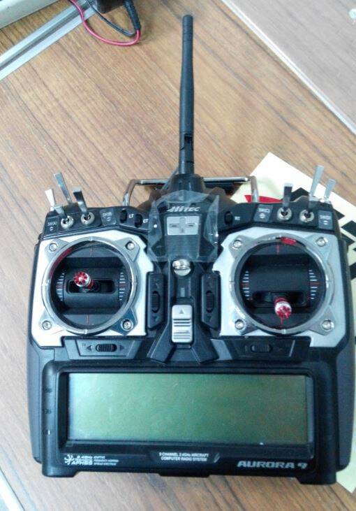

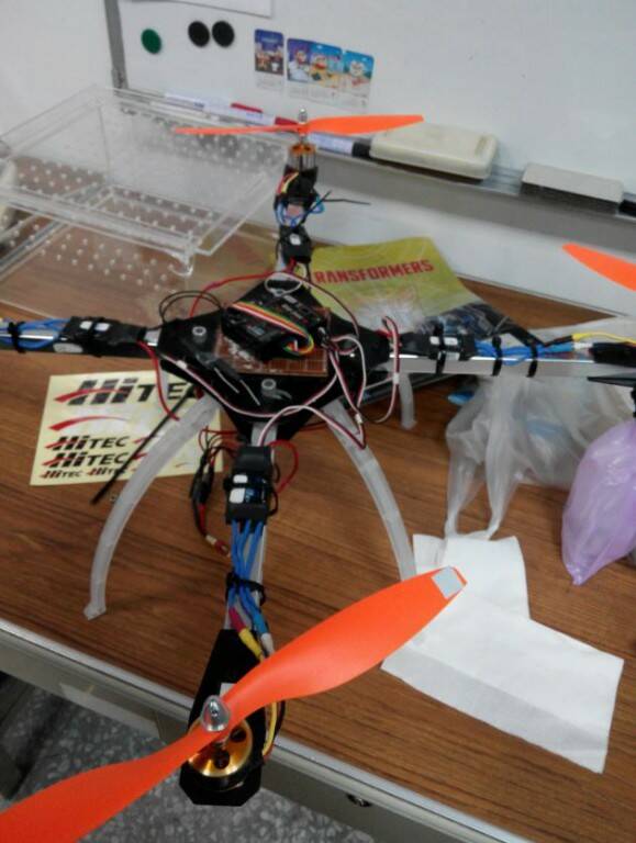

各位RCTW的先進們好,我是一個剛接觸四軸的人,以前也沒玩過遙控,日前組了一台四軸,起飛一直偏向一邊,如下面影片
使用GU-344
四軸整體樣貌
發射器設定是依照下面的影片設定的
我有將螺旋槳拆下,上油門,傾斜機身,馬達卻不會因為因為機身改變而加/減速
之前詢問賣發射器的經銷商,他說他忘記使用方法了,後來依照網路上影片亂設定一通,一打開發射器就暴走,馬上見紅,實在不敢再亂試,才來板上詢問各位先進,還請各位多多指教!

我沒用過此款飛控,一般來說四軸飛控要個別對應四個馬達(飛控特定輸出到特定馬達),兩正兩反,槳也是,請先確認好這個吧,
發表於 2014年8月23日 11:20 PM | 顯示全部樓層
十字模式?
要是這台是MWC,我會回答,確認馬達轉向、正反槳,和加速計有沒有校正。
其他就是本來就要裝正確,比如roll yaw pitch,接收和飛控都要插對位置,正反向對不對等。
電變有沒有校正,機架重心對不對..........
要檢查的東西還滿多的。

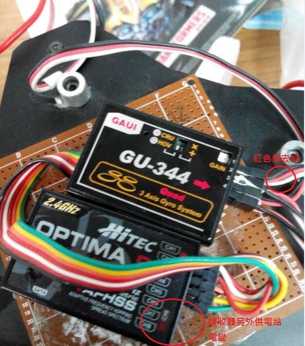

你馬達電變校正後,那一組對那一組不可在換,把電變紅色的杜邦頭拆下在使使看
 樓主| 發表於 2014年8月24日 01:53 PM | 顯示全部樓層
謝謝前輩的意見,是像下面的圖這樣操作嗎?
