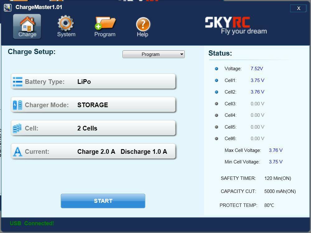

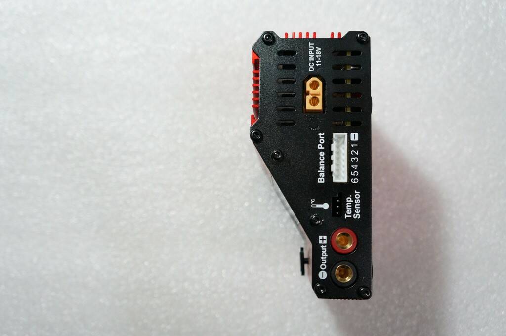

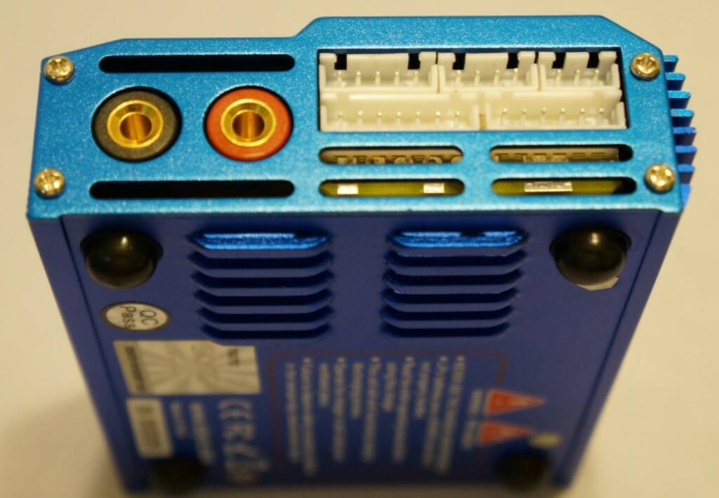

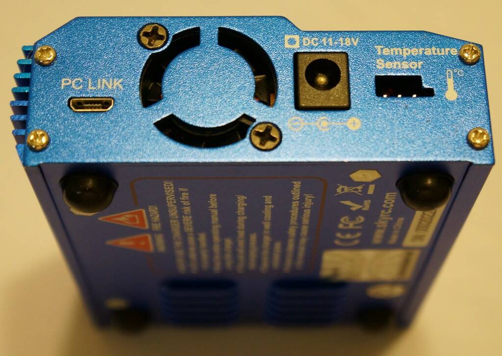

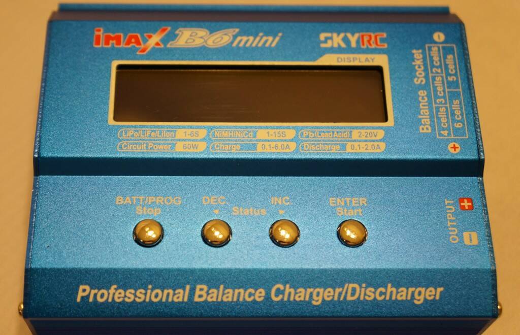

B6 mini 充電器是B6的mini版本,體積小,便於攜帶。
同B6相比, B6 mini升級了結構, 增加了散熱風扇, 而且還增加了設置截止電壓, 檢測電池電壓及內阻功能.

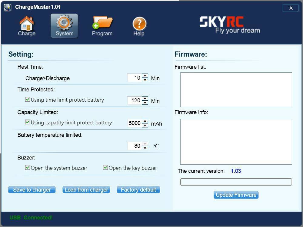

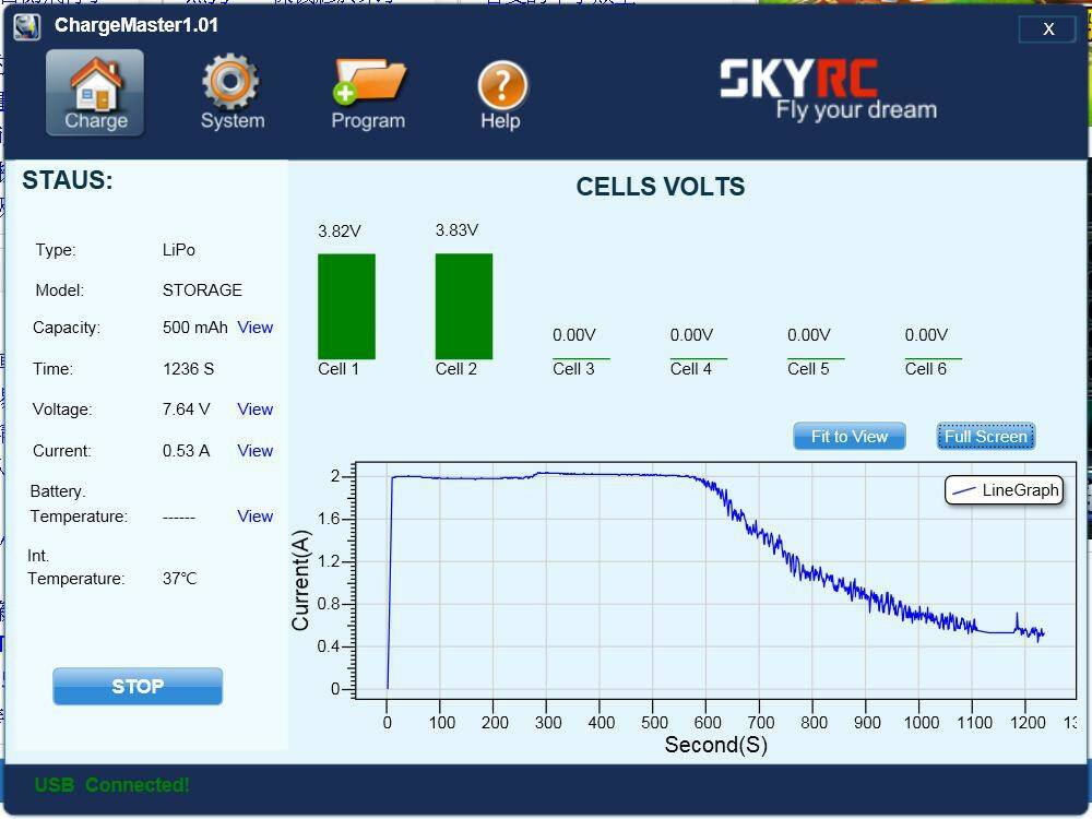

另外 B6 Mini 可跟 PC 連接, 用ChargeMaster 直接做參數設定跟即時的狀態監控.
下午剛好要把電池充到保存模式, 就那 B6 Mini 跟 RS16 來測試. 發現 B6 Mini 跟 RS16 的軟體功能都一樣, 差別在於充放電電流的大小.
B6 Mini
充电电流範圍為: 0.1 ~6.0A
放电电流範圍為: 0.1 ~2.0A

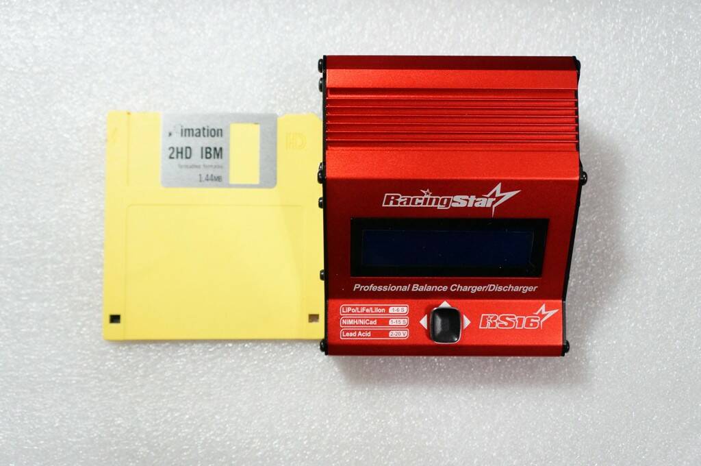

RS16
充电电流範圍為: 0.1 ~16.0A
放电电流範圍為: 0.1 ~8.0A

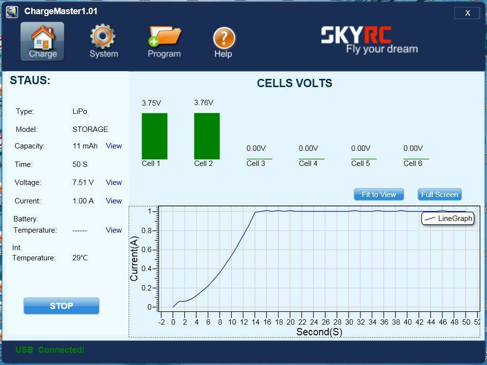

從 LiPO 充電曲線看來, 當 Cell 電壓達到 3.8V 時, 充電電流會往下調整, 以避免過充情況發生.
Cell 電壓達到 3.82V~3.83V 時, 充電停止.
我把ChargeMaster 的 Scree 抓下來. 功能是不多, 但對一般的玩家是夠用了.
最主要是 B6 Mini 不用 NT$1000 的價格. 對一般應用而言, 是便宜又大碗......
