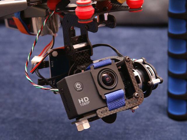

另外新雲台也到了..用了很多雲台..還是這個雲台馬達最夠力, 而且全碳纖骨架..又硬又輕....就算線不小心卡到也不會抖給你看, 而且往上往下都可以到90度已經超級夠用了..使用下來還是很穩定..於是還是買了相同的雲台.
其實之前都有一些拍片的夢想... 也買了很多沒用的穩定架..而因為空拍的興起..很多主動式穩定器其實就是手持穩定架+2軸或3軸自穩雲台而已, 但看到那種價格..嚇死人..

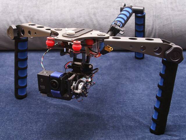

於是...反正新飛機零件還沒到..那就從倉庫把那2年多前買來只用2-3次的穩定架和這個2軸雲台結合一下.. 就成了...
拿了一顆最早X350時代的3S電池..2000mAh已經用不完了....咦.右邊是什麼東東
原來還有這種好東西..專門給拍片用的2軸雲台(或3軸, 3軸還要接另一個控制第3軸)使用的手動俯仰控制器..直接輸出PWM訊號和雲台一接就可以控制了..
這樣拍片時就可以增加運鏡的樂趣了...
再配上LCD取景就完全沒問題囉...

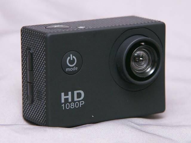

後來.. 終於找到了給GoPro2用的90度視角無變形鏡頭..剛好SJ-4000及SupTig山狗也能用.. 費了一點功夫也把它換到SJ-4000上了(更換其實不難, 對焦比較難, 花了好一番功夫)
於是, 我的SJ-4000變這樣了

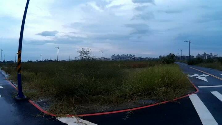

對比一下..使用原來SJ4000 170度鏡頭時邊緣變形相當嚴重(圖片自1080P影片截取)...

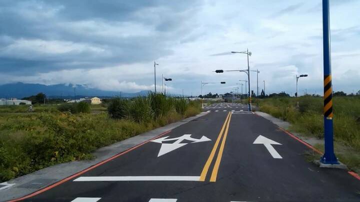

而更換了90度視角(大約是135相機16mm左右)的SJ4000拍的影片截圖.. 是不是感覺好很多, 而且解析度不錯(原廠資料有500萬畫素的解像度, 一般拍片的1080P只需要200萬畫素就夠了, 因此十分足夠)
