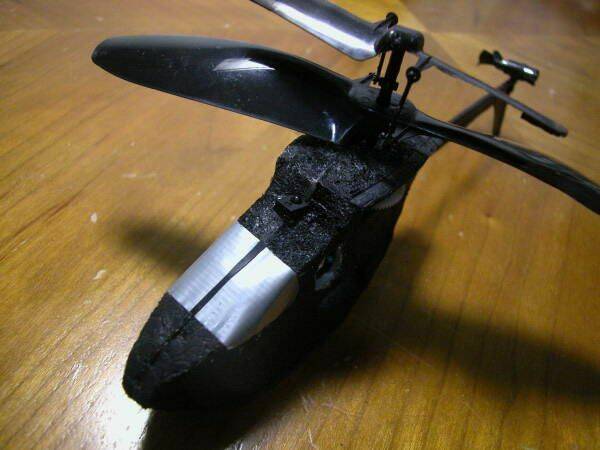

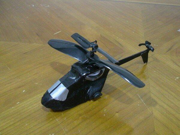

自從入手X-Twin後覺得超輕型遙控很有趣,
後來又添入PiccoZ在室內玩,有另一種趣味,
最近想利用X-Twin的電裝來DIY超輕型飛機,
雖然還沒動工,X-Twin已被我拆解,
看看拆解後的機頭,似乎可以拿來利用,
當然如果可以做成像飛狼那樣是最好了
在比對PiccoZ電裝後用美工刀切修完成後再加上保利龍噴漆
這外觀應該有一點像飛狼了吧
完成後拿去試飛一下....
.....結果完全不動.....
因為保利龍噴漆將紅外線的訊號幾乎完全阻隔.....快變成靜態模型了
遙控器要靠得很近很近才有反應,這時又發現另一個大問題.....
就是改裝後太重飛不太起來
這就是IR控制的機子都沒上噴漆的原因吧.....

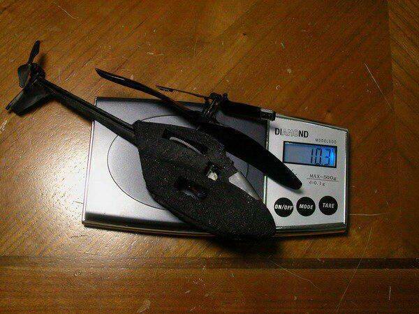

後來將機身兩側的突出物都削除,再在IR接收器位置開兩個長條大孔.....
不過就不太像飛狼了
......結果飛是飛得起來了,就是控制仍有極大死角,飛起來不像飛狼倒是像瘋狗

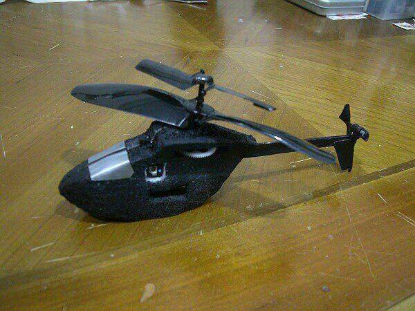

經過一晚上的思考後將IR接收器的機板反裝讓IR接收器外露在機身上方,
嗯終於能正常控制了
修改後總重10.3g 飛行時間約6分鐘
