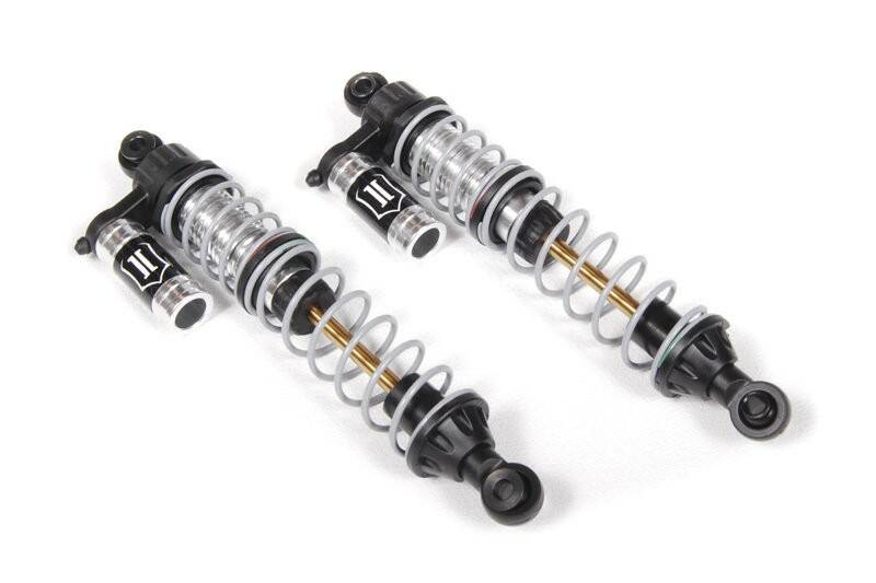

小弟我始於RC攀岩  不過3百多天的光陰
關於攀岩車這方面的知識 實屬單薄
每每在組車時  總茫然於避震器的調校
偏偏這方面的資料有限  大部分都是從車友店家獲得建議
目前口耳接收到的說法大致分為兩大類:
一:攀岩車不需要避震器  所謂的不需要避震器並不是說不裝
而是不需要有效的阻尼效果  只要讓避震器  可以壓縮伸張到極限  落差有出來即可
原因當然是  可已輕易的達到落差效果  四輪可以盡量貼地  保持抓地力
目前為止聽到的大部分是這種
也有店家告訴我攀岩車的避震器裝這種不需灌油的就好
二:攀岩車需要有效的避震器
包含組尼與彈簧的適度搭配:
(壓縮及回彈速度 避震活塞孔數/阻尼油濃度/彈簧長度/彈簧軟硬)
怎麼搭配需要考量到:
車種(懸吊種類鋼板或連桿式)/車重/車輛的前後重量比
前後車高/避震器角度(壓縮/伸張時與LP的夾角)等等......
????我問????  為何要如此講究  得到的答案是:既然要像真當然連車輛的行走動態都要像真
目前只有兩位前輩這樣告訴我
發這篇文主要是我心中尚有疑惑  哪種比較好???
歡迎各位車友同好  踴躍表達意見  讓小弟參考參考  也可長長知識
無關對錯  純粹討論  請勿筆戰
