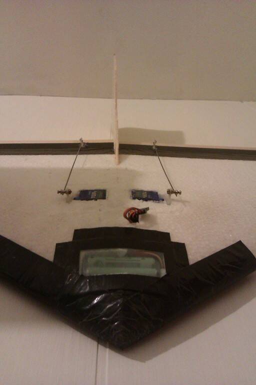

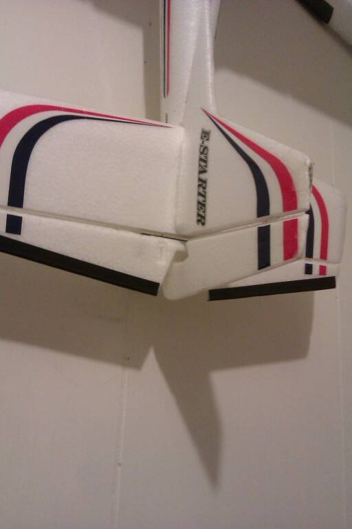

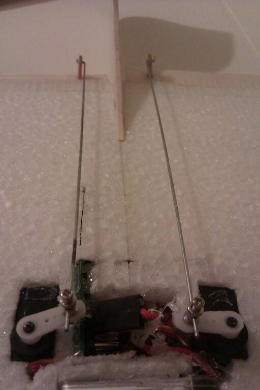

   請問飛機在用汽機車腳踏車載送的過程  要怎麼處理舵才不會因碰撞而拉到伺服機導致崩齒  像這兩台zero92  zero60微調要很精準 我知前都是轉開連桿調節器的螺絲  但每次要飛都要重新微調  頗麻煩的  有其他辦法嗎
   補充  zero60是台靈活好飛的手擲機喔

如果一定要把拉桿分離的話,你的ESTAR接主翼不是有一條碳棒?連接處是一種尼龍扣鎖的東西,市面上有類似那種的扣舵角片的東西,但是不建議使用!
第二種方法是,拉桿折L型,在綁一條鐵絲,這樣就是可拆卸型的了(大力推薦)

幾年前,我曾用瓦楞紙板彎折成夾板,從外包覆垂直尾翼,再用曬衣夾夾住固定,同時保護住固定面及活動面,效果不錯,建議試試!
